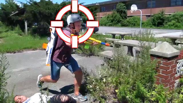

В качестве примера я буду прикреплять ник игрока к его голове на видео-съемке. Хороший эффект для тех, кто увлекается созданием игровых видео и живых пародий на игры (как у SuperOleg'a).

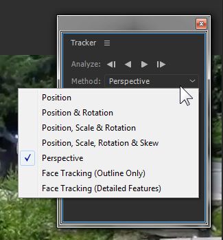

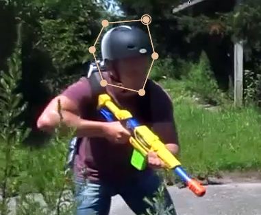

В целом все просто - рисуем грубую маску вокруг нужного места и тречим ее с помощью Track Mask. Важно! Маска не должна содержать плавных кривых участков, все точки должны быть острыми, иначе не получится обработать результат, так как иногда Track Mask сам добавляет новые точки на маску. Дальше с помощью одного из скриптов получаем положение всей области (среднее значение всех точек маски) и уже к нему привязываем все, что душе угодно.

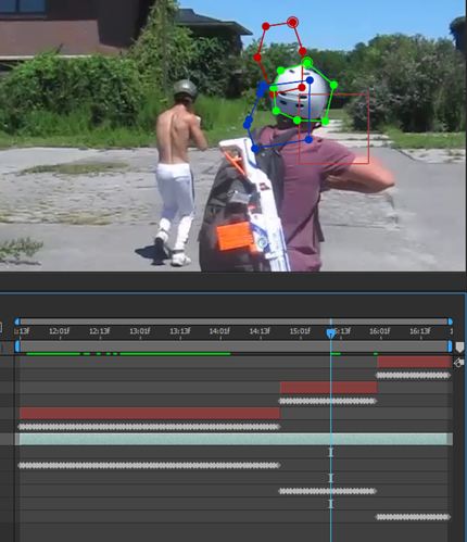

Если в какой-то момент времени при трекинге маска перестает уверено цепляться за объект из-за слишком сильных изменений его внешнего вида, нужно рисовать вторую маску (и третью и четвертую и т.д. если нужно) и продолжать работать уже с ней, а потом полученные траектории объединить в одну для последующей привязки слоев.
