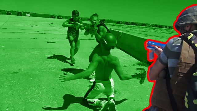

Посмотрев этот урок, вы узнаете как быстро создавать выделение необходимых объектов из видео в After Effects с помощью инструментов Roto Brush и Refine Edge. С помощью них вы сможете рисовать маски для любых областей с использованием автоматических алгоритмов распознавания границ между объектами, что в значительной степени облегчает работу в области ротоскопирования.

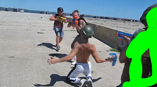

Классический процесс ротоскопинга многим покажется слишком медленным, скучным и нудным. Именно для таких нетерпеливых людей Adobe придумали ряд инструментов для полуавтоматического создания масок объектов без специальной подготовки на этапе съемок. Для работы с Roto Brush не требуется однородного цветного заднего фона, этот инструмент может работать с любым видео, но требует ручного контроля и коррекции почти каждого кадра. Хотя большую часть работы Roto Brush все таки умудряется проделывать сам. Особенно хорошо у него это получается на контрастных областях, когда границы объектов хорошо различимы.
простота использования Roto Brush.jpg (52.29 КБ) 22978 просмотров
Преимущество Roto Brush и Refine Edge состоит в том, что процесс вырезания не содержит сложных манипуляций и хитрых настроек. Все, что нужно для работы - просто спокойно обводить кистью контуры объектов (уточняя их положение и не особо парясь насчет точности рисования) и стирать проблемные области до тех пор, пока результат вас полностью не устроит.

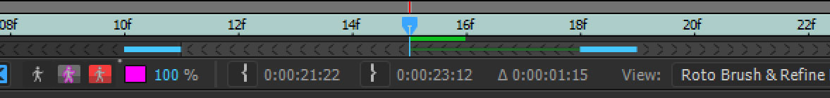

  3. Переходя последовательно по кадрам, осуществить коррекцию автоматического выделения. Все действия на этом этапе нужно выполнять в строгой последовательности. Для этого ориентируйтесь на стрелки внизу рабочего окна. Нельзя рандомно переходить по случайным кадрам и что-то менять.
    правильная последовательность обработки.jpg (32.37 КБ) 22976 просмотров

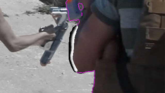

  4. Для областей с мелкими и полупрозрачными объектами, а так же с артефактами сглаживания маски в острых углах можно применить инструмент Refine Edge.
