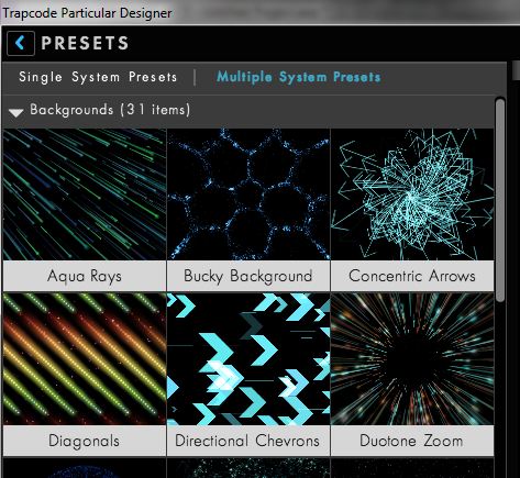

Новая оболочка для редактирования параметров плагина Particular теперь называется The Designer. Тут можно найти много пресетов для использования и изучения возможностей плагина. Теперь они все делятся на две группы Single System и Multiple System Presets. Первая заменяет текущую выделенную секцию эмиттера частиц в Multiple Systems. Вторая же полностью меняет все настройки плагина и всех его эмиттеров и их количество, если это необходимо.
Trapcode Particular Designer.jpg (55.78 КБ) 10336 просмотров

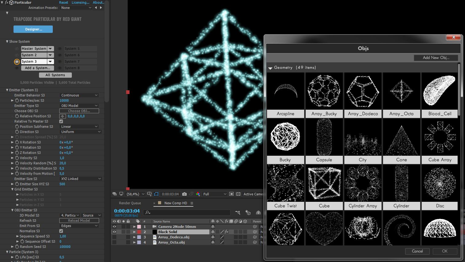

Вторая новая и весьма полезная функция - возможность создавать эмиттеры частиц из OBJ файлов. Частицы могут рождаться на гранях геометрии, в узлах сетки, на поверхности или в объеме объекта. Можно даже использовать заранее подготовленную анимацию в качестве последовательности OBJ файлов. Вместе с плагином поставляются несколько геометрических примитивов для образца.
OBJ поддержка.jpg (219.57 КБ) 10336 просмотров

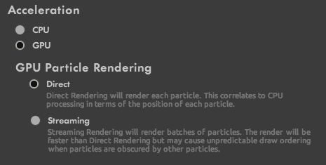

Particular 3 получил возможность использовать GPU ускорение для уменьшения скорости рендера эффектов. Доступны два режима Direct (более точный) и Streaming (самый быстрый режим, но имеет ряд ограничений). Разработчики советуют попробовать разные режимы и понять, какой именно подходит для ваших настроек. На самом деле прирост производительности не всегда очевиден.
GPU Acceleration.jpg (11.72 КБ) 10336 просмотров

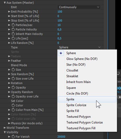

AUX система теперь может генерировать частицы вида Sprite и Textured Polygon. А еще в ней были проведены какие-то другие изменения, которые делают их более похожими по параметрам на основные частицы, а использование становится проще.
AUX System.jpg (40.42 КБ) 10335 просмотров

GPU ускорение меня не впечатлило вообще, в каких-то случаях оно работает, где-то никак себя не проявляет... Не такого мы обычно ожидаем от данного режима работы в программах. Ну хотя бы гарантированный 2-х кратный прирост был! Предпочту думать, что это такой забавный эксперимент, который в итоге выльется во что-то более продуктивное.

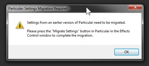

Хороший вопрос! Это как повезет. Очевидно это зависит от конкретных настроек. Вот моя история. Теперь при открытии старого проекта (или настроенного на старую версию плагина) After Effects выдает сообщение Settings Migration Required на тему обновления настроек для Particular 3.
Particular: Settings Migration Required
Settings from an earlier version of Particular need to be migrated. Please press the "Migrate Settings" button in Particular in the Effects Control window to complete the migration.
Migration Settings Required.jpg (20.29 КБ) 10318 просмотров

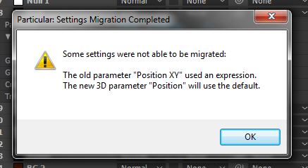

Нажимаем и... можем получить что-то вроде этого:
Particular: Settings Migration Completed
Some settings were not able to be migrated:
The old parameter "Position XY" used an expression. The new 3D parameter "Position" will use the default.
Проблема с Position.jpg (19.33 КБ) 10318 просмотров

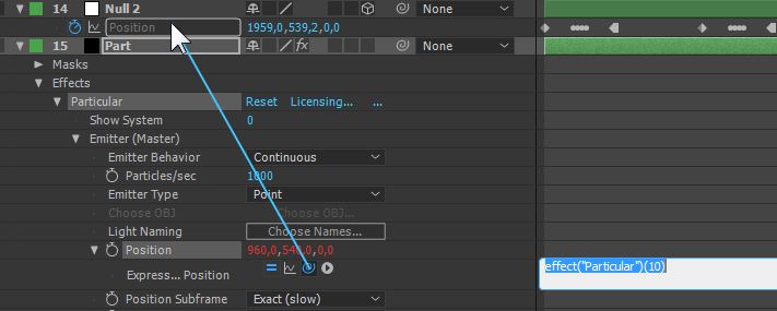

Основная проблема, которую я пока смог обнаружить, заключена в том, что параметр положения эмиттера Position теперь стал массивом из 3-х координат. Раньше было два параметра Х+Y и Z отдельно.
Положение по старому.jpg (6.25 КБ) 10318 просмотров
Если вы использовали что-то подобное, то оно теперь не только не будет работать, но вы даже не сможете узнать, что именно за выражение там было, чтобы переписать его на новые условия! Абсолютно идиотское решение! Наверное нам предлагают держать у себя на компе где-то старую версию плагина и в случае возникновения подобных проблем обращаться к ней? Типа, переставил плагин, записал на бумажку значения, потом поставил новую назад... Бред какой-то!
Ах да! Это все надо проделать с КАЖДЫМ экземпляром, найти их все в проекте, выделить и нажать у каждого кнопку. Вот будут рады этим заниматься покупатели на VideoHive!
Переназначение экспрешена.jpg (30.15 КБ) 10304 просмотра
Ну и вроде как исправить эту проблему совсем не проблема. Нужно просто заново пересоздать привязывающее выражение к нужному слою. Зато теперь не надо беспокоиться об отдельной Z координате, как это было раньше.
