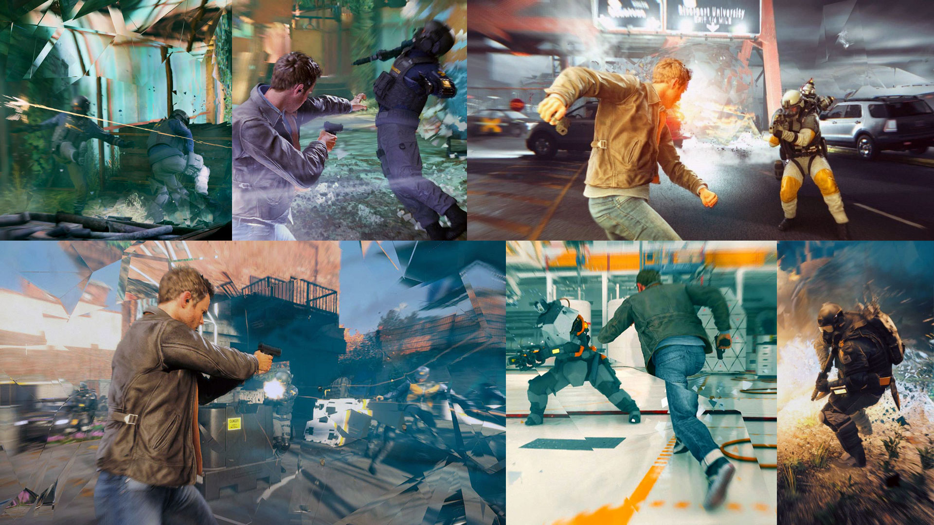

К выходу готовится новая разпиаренная игра Quantum Break. В ее трейлерах и скриншотах я заметил интересный эффект - герой создает особое поле, визуально выглядящее как осколки стекла или грубый кристаллический хрусталь. Части изображения внутри поля смещаются в разные стороны и получается очень интересный эффект невидимых трещин на витраже или разбитого стекле.

Я видел подобный эффект и раньше в обычных рекламных роликах с motion design-ом. Он позволяет сделать задний фон ролика чуть более интересным. Часто такое накладываю и сверху видео для создания своеобразного эффекта Glitch, который отличается от привычного цветного смаза параллельно краям кадра или в одной плоскости.
Эффект сам по себе не очень сложный и я решил повторить его средствами программы After Effects. Об этом и будет данный стрим:
