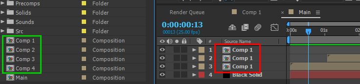

Иногда пользователям программы After Effects может понадобится использовать чужие готовые проекты-шаблоны с уже настроенными образцами анимации. Проблема возникает при попытке скопировать композицию с анимацией текста или фотографий (может и с видео тоже, но чаще всего именно с таким содержимым). При неправильно сделанной операции дублирования, вы получите две абсолютно одинаковых композиции (а на самом деле два одинаковых слоя на таймлайне). При изменении текста или изображения в одной, тоже самое произойдет и во второй, потому что в любом случае вы редактируете один и тот же исходник. А нужно сделать их уникальными и полностью (или нет, зависит от задачи и самого проекта) независимыми друг от друга.
Ответ на самом деле очень простой: дублировать композицию надо на панели проекта, а не в самом стеке слоев на таймлайне, где они являются по сути просто ссылками на один общий исходник из списка файлов и материалов всего проекта.

В начале стрима я уделил особое время вопросу про дублирование композиций для последующей замены текста или изображения внутри. Каждая композиция в таком случае должна стать полностью независимой и уникальной в проекте, а не на таймлайне. Не путайте эти два понятия - дублирование слоя и дублирование композиции!

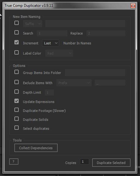

Также надо учитывать, что в сложных проектах одни композиции могут содержать в себе другие. В таком случае придется не только продублировать самую "верхнюю" в иерархии композицию, но и проверить все вложенные (и возможно вложенные во вложенные), которые вы хотите сделать уникальными. After Effects не самая простая программа, тем более, если пытаться разобраться в чужих профессиональных проектах, имея мало опыта работы.

В таком случае может помочь скрипт True Comp Duplicator, который сам проверит нужную композицию, все ее вложения (и даже выражения) и попытается их правильно продублировать, сделав все нужные клоны и сохранив изначальные связи между новыми слоями. Думаю, в 75% он справится с задачей и новых проблем не возникнет. Иначе придется включать мозг и самому разбираться с проектом. А как вы хотели?
