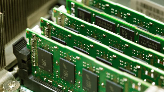

Влияет ли количество оперативной памяти (RAM/ОЗУ), доступной для работы программы After Effects, на скорость рендера видео роликов? Подписчик прислал занимательное видео с результатами тестов на компьютере с разным количество установленной оперативки. Прирост составил аж целых 200% процентов (в три раза быстрее)! Естественно я не смог пройти мимо подобной информации и провел собственное тестирование, ограничивая количество доступной памяти через настройки в самой программе After Effects. Результат меня не удивил, но я сразу не особо поверил в приведенные чужие данные.
