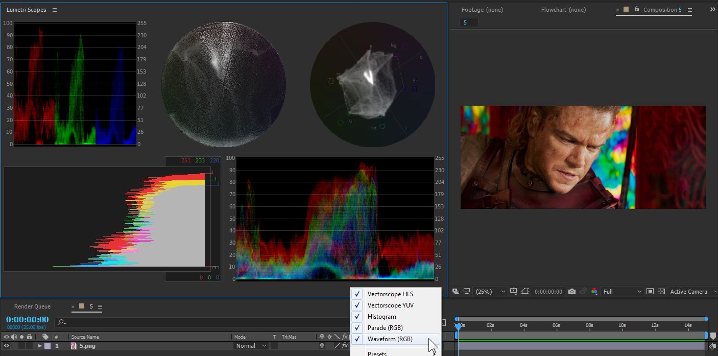

Все эти инструменты мониторинга упрощают процесс обработки видео и приведение его к стандартным или желаемым значением при выполнении цветокоррекции. Их также удобно использовать для сравнения и анализа видео из разных источников и выявления разницы между ними для последующей компенсации. Теперь в After Effects и в Premiere Pro нам доступны пять видов графиков:
  • Vectorscope (Вектороскоп) HLS и YUV отображает круговую диаграмму для анализа цветности, оттенков и насыщенности изображения. По нему сразу видно какие цвета и в каких количествах использованы в данный момент.
  • Histogram (Гистограмма) показывает количество пикселей на каждом уровне яркости. Подобное было доступно ранее в эффекте Levels и в Photoshop. Лично мне эта его реализация показалась слишком сложной для восприятия, так как все каналы видно сразу. Дикая цветовая каша.

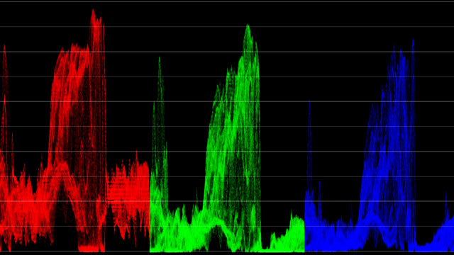

  • Parade (Показ) отображает индивидуальные цветовые каналы RGB (или YUV) в виде графиков яркости. Полезен при анализе баланса белого и разницы между каналами.
  • Waveform (Волна) позволяет анализировать яркость и коэффициент контрастности. Доступны упрощенная модель отображения только значения яркости в клипе, стандартные каналы цветности RGB и YC (luminance & chrominance). На графике YC данные яркости отображаются зеленым цветом, а информация о цветности в виде графика голубого цвета поверх графика яркости.

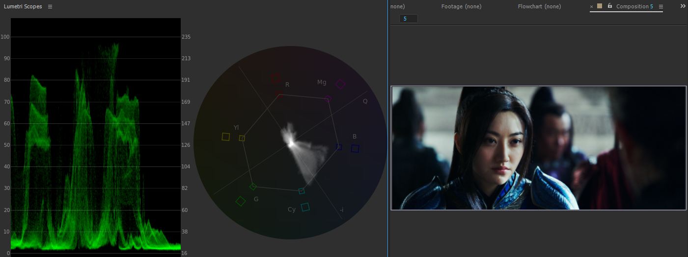

Vectorscope YUV и Waveform YC no Chroma.jpg (59.88 КБ) 14067 просмотров
Мне больше всего понравилось использовать Vectorscope YUV и Waveform YC no Chroma. Они позволяют сразу оценить общую гамму и контраст изображения, насыщенность и цветовую схему, а при обработке не выходить за рамки дозволенных пределов, так как брак сразу становится виден по краям этих графиков.
