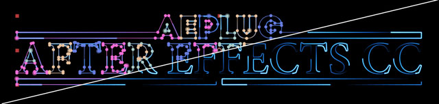

Лазерные лучи, бегущие по контуру букв, я решил делать бесплатным плагином Saber. Для этого нужно нарисовать векторную маску слоя. Можно использовать встроенные функции After Effects, но мне удобнее было сделать это в Adobe Illustrator, а потом просто скопировать вектора через буфер обмена в After Effects. Слой с эффектом я продублировал несколько раз и немного поменял настройки, чтобы создать несколько разных копий лучей.

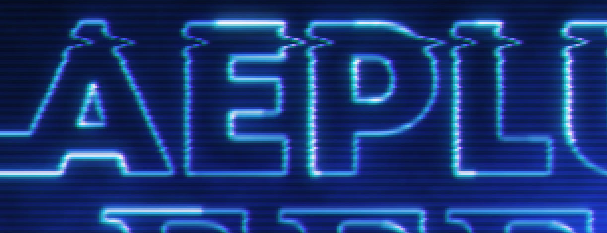

Еще один стандартный плагин Venetian Blinds, наложенный сверху, создаст много мелких горизонтальный полос (эффект scanlines). Изображение станет более олдскульным, более компьютерным, как на экране старого ЭЛТ монитора.

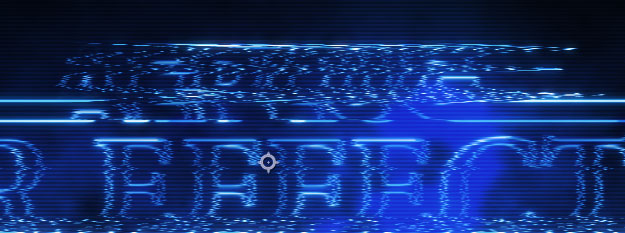

Помехи я решил сделать из двух частей. Мелкий шум периодически искажает все изображение. Он сделан с помощью эффект Wave Warp в режиме Noise. Крупные горизонтальные искажения, движущиеся вниз по экрану, через эффект Displacement Map с текстурой мелких горизонтальных полос, которую я сделал опять же с помощью Fractal Noise. Его настройки сильно вытянуты вдоль оси X. Фон этой текстуры должен быть 50% серым в тех местах, где искажения не нужны.

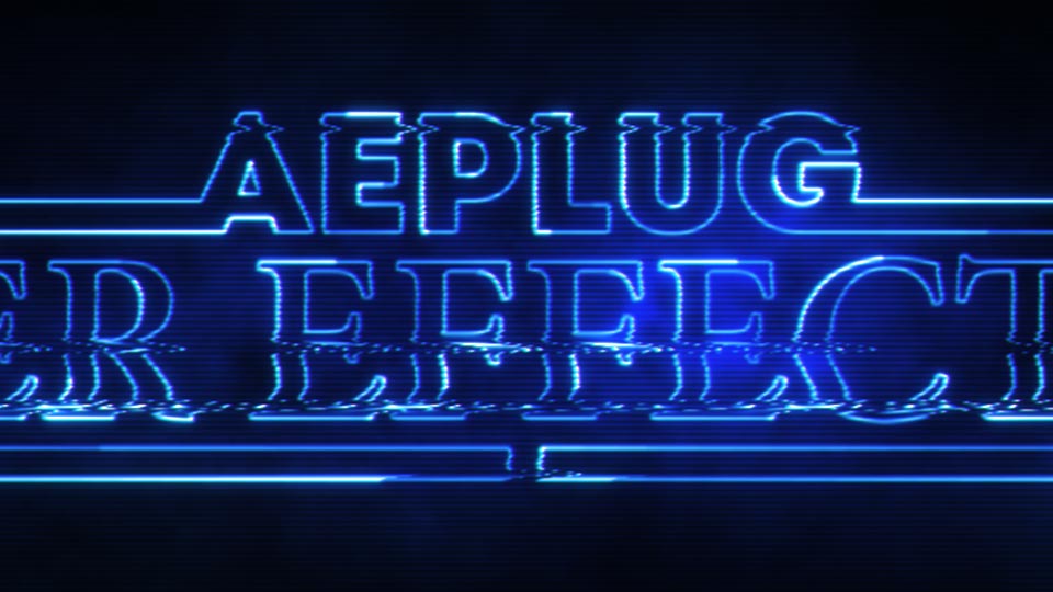

Все вместе получается так:
Дальше обычная постобработка: немного Glow, Curves по вкусу и т.д. В конце я решил добавить небольшой эффект расслоения цветов по рецепту хроматических аберраций. Так изображение выглядит чуть интереснее и необычнее, а на краях появились новые цвета.
