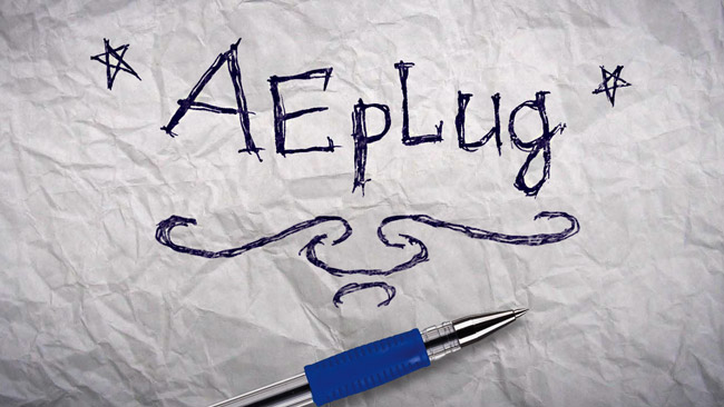

Урок для After Effects про создание анимации появления чернильного текста и рисования карандашных узоров на бумаге. Нам понадобится чистый листок бумаги, ручка или карандаш, фотоаппарат, смартфон или сканер, After Effects и немного мозга.
Нарисованное на бумаге и сфотографированное изображение нужно обработать и превратить в очищенный слой с прозрачностью. Порезать масками на независимые куски для индивидуальной анимации. С помощью эффектов Turbulent Displace и Roughen Edges создать анимацию дрожание для линий. Подобный эффект часто используется в классической 2D анимации. С помощью эффекта Stroke нарисовать появление узоров, словно их рисует невидимая рука писца.
С помощью выражения wiggle() добавляем случайную анимацию на масштаб, положение и вращение для элементов. На фон кидаем текстуру мятой бумаги и почти все готово. У меня получилось одновременно и в стиле ручной анимации и немного Stop Motion-а.

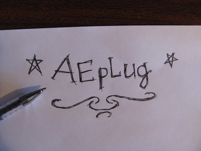

На стримах мы несколько раз наблюдали немного странные рукописные шрифты. Наверное многие не знают, но сделать собственную надпись в полностью уникальном стиле совсем не сложно! Вот я за минутку, не особо стараясь, нацарапал обычной гелевой ручкой (обычный карандаш хуже фотографируется, но можно еще использовать маркер) на листке бумаги пару кривых буковок и узорчиков.
Даже качество фотографии оставляет желать лучшего. Но это не беда! С помощью эффектов Hue/Saturation и Levels мы превратим ее в четкое чистое черно-белое изображение, которое можно будет потом закрасить любым цветом и накладывать на нужный фон. Для преобразования черно-белой картинки в альфа канал можно использовать несколько способов. Я выбрал эффект Set Channels, чтобы скопировать один из цветовых каналов (в черно-белом изображении они все одинаковые) в прозрачность. Но можно использовать Track Matte или режимы наложения.

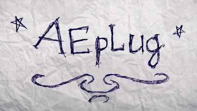

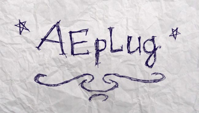

Теперь добавим немного "движухи" к тексту. Я часто вижу в роликах, стилизованных под ручную 2D анимацию, как тонкие линии быстро вибрируют и постоянно меняются. Ведь если рисовать настоящими руками в реальном мире, то практически невозможно провести две абсолютно одинаковые линии на бумаге. И как то так получилось, что этот небольшой "брачок" стал визитной карточкой для данного стиля. И его теперь приходится специально создавать самому :)
анимация с мелкой вибрацией.gif (95.2 КБ) 11572 просмотра
Кстати, имейте ввиду, что частота классической анимации обычно раза в два ниже той, к которой мы привыкли, кадров 12 в секунду. И если сделать вибрацию линий на частоте 30 кадров в секунду, то она выглядит уже не так "вкусно" для глаз и начинает раздражать.
Такую вибрацию можно сымитировать в After Effects с помощью стандартного плагина Turbulent Displace, он действует по всему изображению. А по краям альфа-канала работает Roughen Edges, с помощью него я сделал эффект растекающихся чернил.

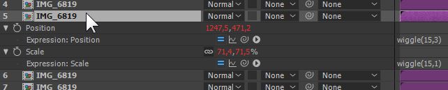

Еще я решил разделить фотку на отдельные элементы с помощью масок и к каждому новому слою применить выражение wiggle() с большой частотой, но маленькой амплитудой для масштаба и положения. Можно было и к параметру вращения тоже применить формулу, но я не стал :)
