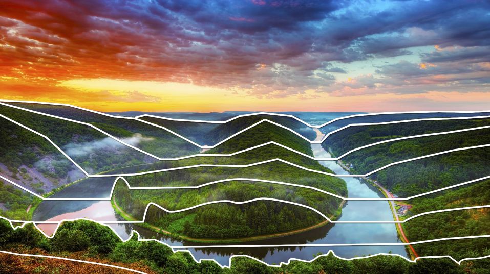

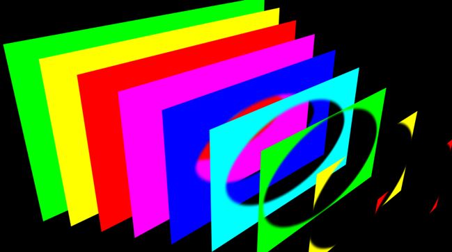

Это технология на самом деле очень простая (особенно когда у вас уже есть готовый и настроенный проект): нужно взять один 3D слой с фотографией, нарисовать на нем простейшую маску, хотя бы примерно повторяющие форму сцены. Потом продублировать этот слой, отодвинуть подальше от камеры по оси Z и сузить маску. Проделать это несколько раз, и в конце концов у вас должна получиться конусообразная пустая сцена-оболочка, состоящая из нескольких трехмерных слоев, раздвинутых в пространстве. Если теперь начать двигать камеру, то слои, находящиеся ближе к ней, будут двигаться быстрее, чем дальние. Это и называется эффектом параллакса (Parallax), именно за счет него сцена и будет выглядеть объемнее.
Слоенный бутерброд со стороны.jpg (26.2 КБ) 27036 просмотров

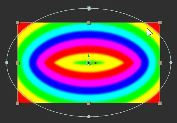

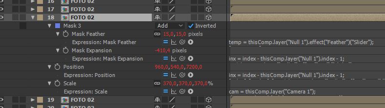

expressions example.jpg (32.32 КБ) 27008 просмотров
В моем случае каждый слой в зависимости от своего номера index будет менять:
  • Положение вдоль оси Z
    inx = index - thisComp.layer("Null 1").index - 1;
    [value[0], value[1], inx*thisComp.layer("Null 1").effect("PosZ")("Slider")]
  • Параметр расширения маски Mask Expansion
    inx*thisComp.layer("Null 1").effect("Exp")("Slider")
