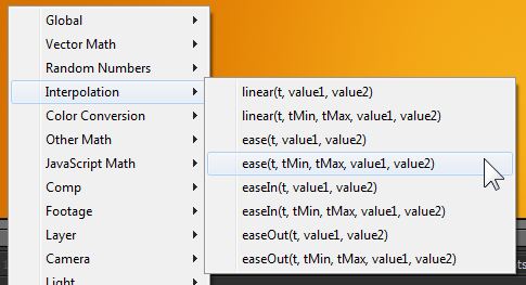

Их задача состоит в получении числа на входе, двух диапазонов для преобразования и пропорционального изменения исходного значения во второй диапазон:
Код: Выделить всё
ease(t, tMin, tMax, value1, value2)
  • t - исходное число, значение которого будет интерполировано
  • tMin - минимальное значение исходного диапазон
  • tMax - максимальное значение исходного диапазон
  • value1 - первое значение итогового диапазона (при t = tMin)
  • value2 - второе значение итогового диапазона (при t = tMax)

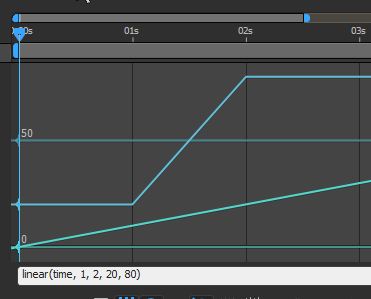

Причем value1 и value2 могут быть как больше, так и меньше друг друга. Например при использовании функции вида:
Код: Выделить всё
linear(time, 1, 2, 20, 80)
получим такой обрезанный график зависимости от исходного, постоянно возрастающего, значения времени, вписанный между 20 и 80 на участке с 1-ой до 2-ой секунды.
График преобразования.jpg (14.45 КБ) 13139 просмотров

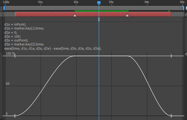

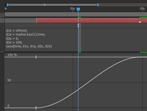

Таким образом, для получения нужного результат мы должны задать два диапазона для переменной времени time:
  1. от времени начальной точки слоя inPoint до времени первого маркера marker.key(1).time
  2. для изменения прозрачности от 0 до 100
График прозрачности.jpg (50.83 КБ) 13139 просмотров
Код: Выделить всё
d1s = inPoint;
d1e = marker.key(1).time;
d2s = 0;
d2e = 100;
ease(time, d1s, d1e, d2s, d2e)
Второй участок графика для спадания прозрачности после второго маркера делается также, но с учетом обратного преобразования с 100 до 0: от времени второго маркера marker.key(2).time до конечной точки слоя outPoint.
Код: Выделить всё
d1s = inPoint;
d2s = 0;
d2e = 100;
d3s = outPoint;
d3e = marker.key(2).time;
ease(time, d1s, d1e, d2s, d2e) - ease(time, d3s, d3e, d2s, d2e);
