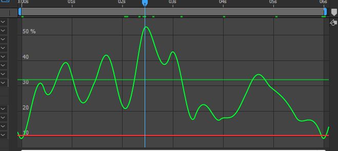

В случаях, когда требуется сделать случайную анимацию, часто используют выражение wiggle, которое добавляет случайные колебания к любым параметрам слоя. Было бы удобно иметь возможность задавать еще и цикл повторения для хаотичной функции, и он нашелся на сайте http://www.motionscript.com!
freq = 1;
amp = 110;
loopTime = 3;
t = time % loopTime;
wiggle1 = wiggle(freq, amp, 1, 0.5, t);
wiggle2 = wiggle(freq, amp, 1, 0.5, t - loopTime);
linear(t, 0,  loopTime, wiggle1, wiggle2)

Вот такая хитрая "формула" интерполяции между двумя функциями, генерирующими через нужный промежуток времени, позволяет получить красивый и правильный цикл. Частота и амплитуда задаются отдельно через переменные в самом начале. В видео уроке я показываю и как использовать это выражение (большого ума тут и не надо) и как модернизировать его для воздействия только на определенные оси трансформации.

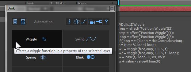

И действительно, в скрипте DUIK есть кнопка, создающая похожую формулу для выделенного параметра слоя.

//Duik.1DWiggle
freq = effect("Position Wiggle")(2);
amp = effect("Position Wiggle")(1);
loop = effect("Position Wiggle")(3);
if (loop == 0) loop = thisComp.duration;
t = (time % loop)-loop;
w1 = wiggle(freq,amp, 1, 0.5, t);
w2 = wiggle(freq,amp, 1, 0.5, t - loop);
w = ease(t, -loop,  0, w1, w2);
w + value - valueAtTime(0)
При этом она еще и создает удобные контроллеры для регулирования амплитуды, частоты и периода цикла, избавляющие нас от необходимости редактирования выражения руками.
