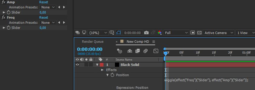

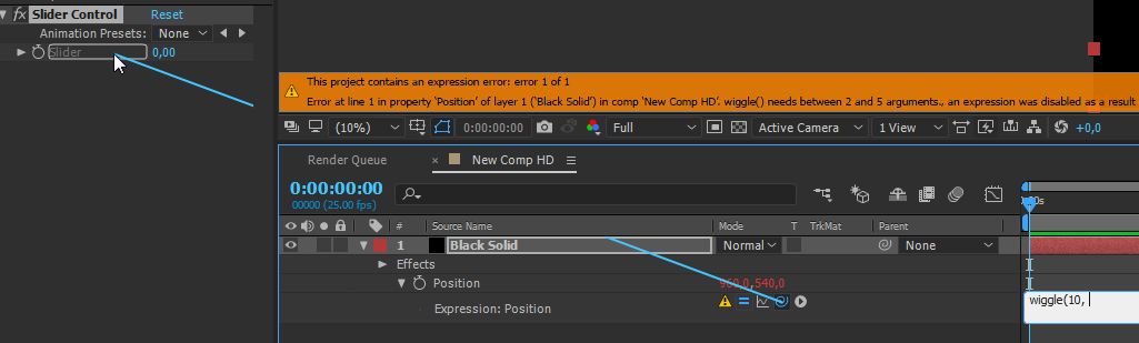

Для этой цели в After Effects есть специальный эффекты Expression Controls, которые позволяют привязывать к себе любые значения внутри выражений и за счет этого анимировать их значения. Сами по себе они никак не влияют на картинку слоя, на котором лежат. В случае с wiggle просто тащим "спираль" вместо ввода амплитуды на параметр Slider Control, и After Effects сам прописывает нужную часть кода, для ссылки на это значение.
Drag expression on Slider Control.jpg (43.27 КБ) 21937 просмотров
wiggle (10, effect("Slider Control")("Slider"));
А со значением Slider Control уже работаем так же, как и с любым другим параметром: включаем анимацию, расставляем ключевые кадры и т.д. Кстати, названия слайдеров (как и любых других эффектов) можно задавать собственные, чтобы они выглядели более осмысленно и не путались друг с другом. Для переименования нужно выделить название эффекта, нажать Enter и ввести новое имя.
