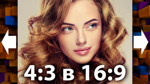

Придумал неплохой метод конвертации изображения или видео из устаревшего формата соотношения сторон 4:3 в более современный 16:9, который теперь используется практически везде в быту: мониторы, телевизоры, телефоны, сервисы интернета наподобие YouTube, Vimeo и т.д.
Изображение https://www.youtube.com/watch?v=RAUuWSGmYl0
Смысл этого способа состоит в том, что бы растягивать не все пиксели одинаково по ширине для заполнения пустого экранного пространства
old 4x3 on new 16x9 stretched.jpg (26.21 КБ) 12837 просмотров

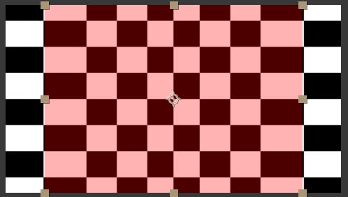

А только те, которые менее значимы для зрителя. Обычно это области по краям изображения.
smart stretch 16x9 checkerboard.jpg (16.19 КБ) 12837 просмотров
smart stretch 16x9.jpg (23.99 КБ) 12825 просмотров
При таком раскладе информация в центре остается почти неизменный, а лица сохраняют нормальные пропорции. Хотя при движении в самом кадре искажения будут обнаруживаться. Но другой магии на эту тему все равно не существует. Так что выбор лежит между черными полосами по бокам, обрезанными верхами и низами или искажёнными краями.
Каждый сможет выбрать для себя лучший метод.
Для этой задачи будем использовать стандартный плагин Mesh Warp, который позволяет создавать сетку искажений на изображении. При перемещении узлов сетки картинка будет изменяться вслед за ними, что позволит создать мягкие легко настраиваемые искажения.
Такой же способ можно использовать для изменения формата не только по ширине, но и по высоте.

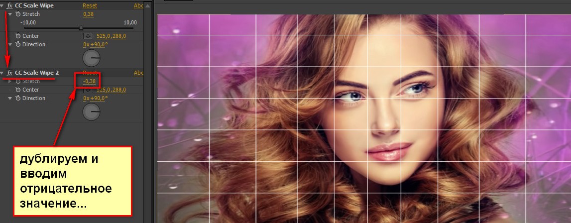

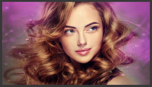

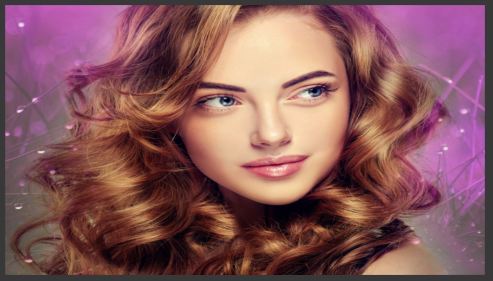

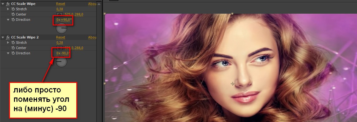

Подписчик подсказал еще один вариант для искажения картинки по краям с использованием эффекта СС Scale Wipe. Кому-то он может показаться проще, а мне кажется просто интересным ;)
