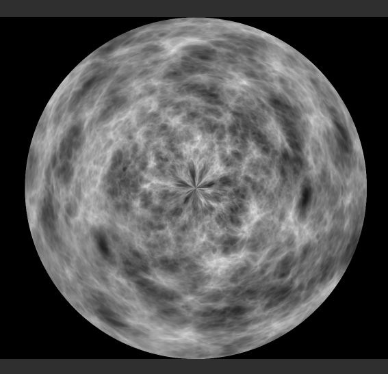

Вначале я займусь созданием волнообразного фона по уроку Shockwave Tutorial in After Effects от Video Copilot. Интересная методика получения расходящихся от центра волн с помощью эффекта-генератора фрактальных шумов Fractal Noise и последующего преобразования изображения в полярные координаты эффектом Polar Coordinates.
Круглый фрактальный шум.jpg (35.28 КБ) 5593 просмотра

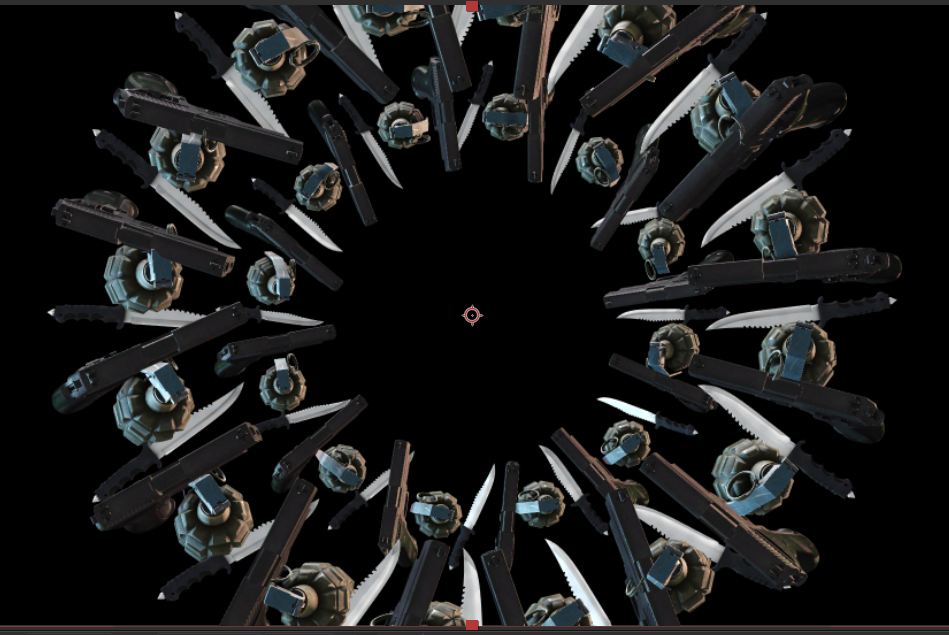

Далее с помощью набора Projectile Weapons 3D моделей для плагина Element 3D расположу на заднем фоне разное оружие по кругу и добавлю анимацию появления и вращения.

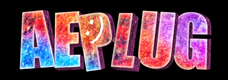

С помощью композиции After Effects нарисую текстуру для поверхности букв, добавлю туда потертости по краям и цветной фон. Создам из маски 3D текст плагином Element 3D, отредактирую его материал, применив к нему новую текстуру и сделав текст более ярким и броским. За счет работы с Animation Engine и режима Multi-Object сделаю анимацию вылетания букв из-за камеры и выстраивание в линию в центре экрана. Также, подергаю разные настройки для рандома, чтобы буквы выглядели не так ровно и строго, а более неаккуратно.
3D текст.jpg (36.82 КБ) 5593 просмотра

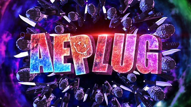

Потом останется только совместить все полученные слои, добавить цвета, свечения Glow, бликов от источников света с помощью плагина Optical Flares и прочие вкусности пост-обработки.
