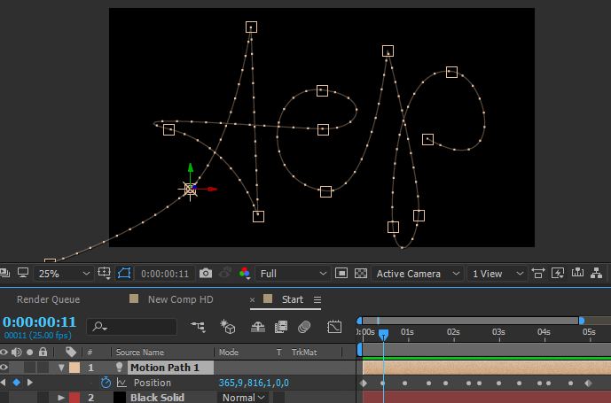

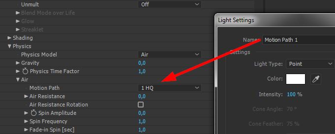

В настройках плагина Particular можно обнаружить параметр Motion Path для выбора источник света с анимированным положением (position). При его включении частицы будут после создания двигаться по аналогичному пути относительно положения эмиттера.
Motion Path 1.jpg (22.83 КБ) 8858 просмотров
Такой источник должен иметь специальное имя по шаблону "Motion Path X", где Х число для выбора, которое позволено назначить в этом параметре.
Траектория источника света.jpg (38.49 КБ) 8858 просмотров

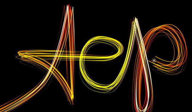

Все просто - создаем анимацию для светильника, выбираем его номер, играемся с остальными настройками Particular (размер эмиттера, скорость движения, цвет и т.д.). В данном уроке я пытался получить вот такой "волосатый" эффект :)
