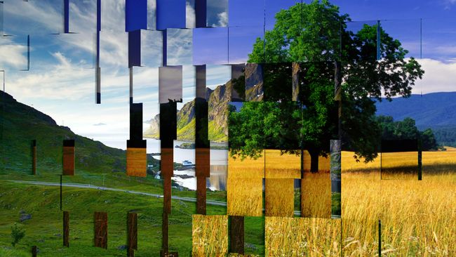

Недавно зашел разговор на тему создания перехода между кадрами, когда весь экран делится на много маленьких трехмерных кубов и они, поворачиваясь по оси, меняют изображение на другое. Выглядит это достаточно эффектно, но оказалось не так то просто сделать честное 3D вращение частей изображения. Тем не менее, мне удалось найти несколько уроков, которые могут имитировать этот эффект за счет использования масок и плагина Element 3D. Этот вопрос я начал обсуждать на стриме.
poster Cubic Transition.jpg (61.12 КБ) 7765 просмотров

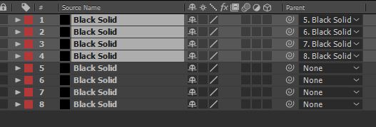

И там я продемонстрировал способ разбить изображение на несколько маленьких прямоугольников с помощью скриптов в After Effects, импорт сцены с настроенной анимацией MoGraph из Cinema 4D в After Effects так, чтобы каждый элемент превратился в отдельный слой композиции. А затем привязать элементы "разбитого" изображения к слоям с анимацией MoGraph. Для этого я использовал небольшой скрипт, который вы можете найти ниже. Он очень простой.

Для использования вам нужно выделить слои, которые необходимо привязать, сверху вниз с зажатой клавишей Shift. Затем просто запустить скрипт. Он изменит свойства слоев Parent на соответствующие слои, которые находятся ниже выделения. Т.е. если выделить с 1-го слоя по 4-ый, то привяжется с 5-го по 8-ой.

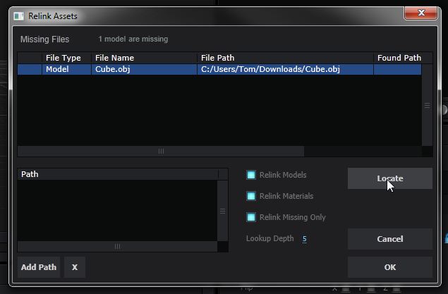

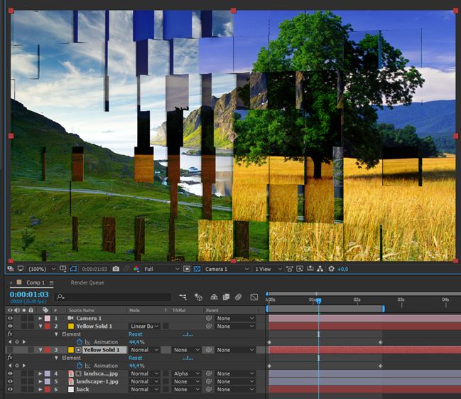

И напоследок проект от подписчика Порфирия Иванова с использованием Element 3D и масок. Для нормальной работы надо будет подключить файл геометрии Cube.obj в плагине (два раза в композиции на желтых слоях). В архиве два проекта - Порфирия и мой, немного переделанный.
