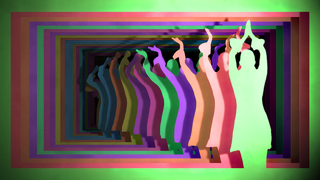

В этом уроке мы будем создавать многослойную 3D композицию в Adobe After Effects с помощью простого выражения. В качестве образца выступает интересное видео с танцем, стилизованное под стопку бумажных листов.
https://www.youtube.com/watch?v=MpPuMqXsTr8
Краткое содержание урока

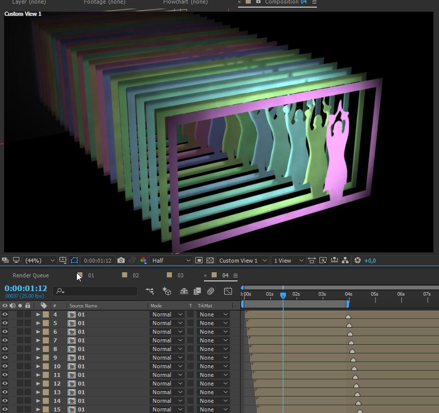

В первой части займемся созданием композиции, содержащей несколько одинаковых слоев. Каждый слой в итоге должен быть сдвинут вдаль по оси Z и на один кадр вперед по времени. Это создаст иллюзию движения каждого конкретного кадра в глубину композиции во время анимации.
Пример сцены.jpg (92.48 КБ) 4487 просмотров
Для это мы будем использовать выражения. Можно сделать и руками, но мы же взрослые люди и не боимся сложностей! Вот такая формула для параметра Position у меня получилась, ничего сложного:
s=thisComp.layer("CONTROL").index+1;
o=thisComp.layer("CONTROL").effect("Slider Control")("Slider");
[value[0],value[1],(index-s)*o];

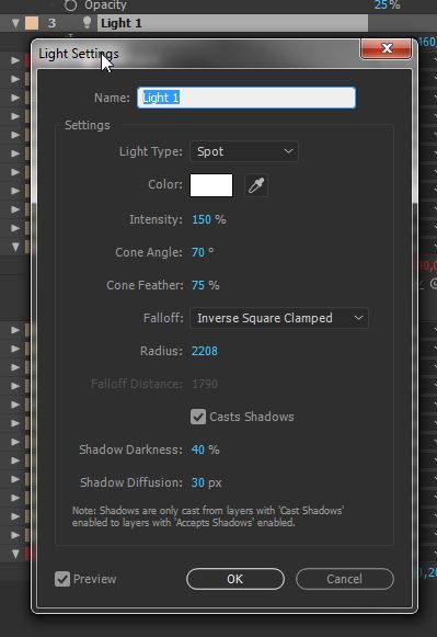

Осталось только создать источник света и настроить тени для более реалистичного вида. Я решил использовать прожектор типа Spot для направленного освещения и более гладких переходов в тень по краям (для виньетки).
Настройки света и тени Spot.jpg (30.03 КБ) 4489 просмотров

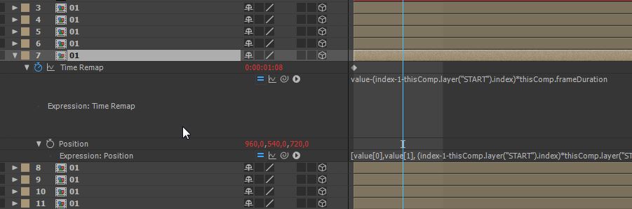

При подготовке к уроку я не сдвигал слои на 1 кадр вперед на таймлайне композиции. Вместо этого я использовал выражения для параметра Time Remapping. В таком случае можно обойтись без использования скрипта pt_ShiftLayers.
value-(index-1-thisComp.layer("CONTROL").index)*thisComp.frameDuration
Time Remapping Expression.jpg (35.56 КБ) 4489 просмотров
