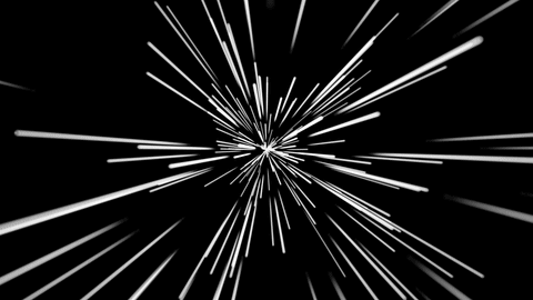

Меня часто спрашивают, как сделать зацикленное видео с анимацией частиц. В этом уроке я покажу самый правильный метод для создание бесшовного (seamless loop) цикла, который можно без проблем использовать в качестве готового бесконечного футажа в любых проектах и работах. Для примера анимации я буду использовать плагин Trapcode Particular, но этот принцип можно применить где угодно для получения нужного результата, даже без частиц. Это универсальный способ.
Делаем зацикленное видео с частицами в After Effects
https://www.youtube.com/watch?v=5-7pqmXMN7s
Particles Loop Animation.gif (1.55 МБ) 21818 просмотров
Краткое содержание урока.

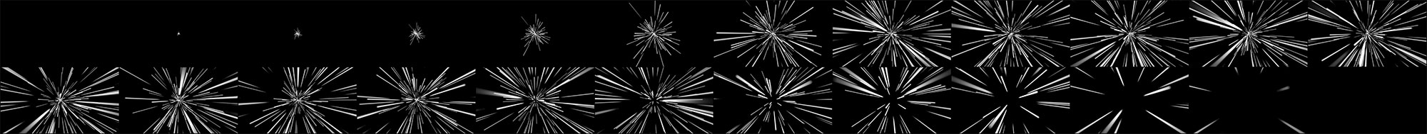

На примере летящих на камеру полосочек я буду показывать, как получить полный цикл. Допустим нам нужно 5 секунд (длина на самом деле не так важна в данном случае). Чтобы их получить, нужно сделать первый и последний кадр +1 (на 5.00) одинаковыми. Обратите внимание, что кадр 5.00 не входит в 5 секунд, так как отсчет начинается с нуля. Т.е. 5 секунд - это диапазон времени от 00:00 до 04:25 при частоте кадров 25.

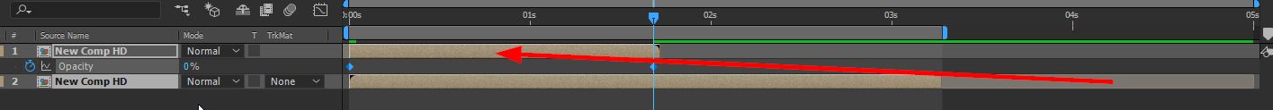

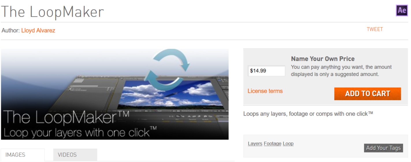

Самым простым и быстрым методом будет использовать прозрачность для наложения фрагментов друг на друга. Даже скрипт есть бесплатный The LoopMaker, чтобы вообще уж не париться. Так же этот способ универсален, для него не нужно специально подготавливать анимацию. Но это самый плохой и некрасивый метод, так как "стык" с наездом очень сильно заметен. Суть его заключается в отрезании конца композиции и с помощью анимации прозрачности наложении на начало.
наложние прозрачности для цикла.jpg (27.68 КБ) 21781 просмотр
Так как теперь первый и последний кадры являются последовательными из композиции, то и цикл будет правильным (а переход - заметным).

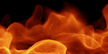

В этом же уроке речь пойдет совсем о другом. Мы еще на этапе создания анимации заранее готовимся к процессу, условно деля композицию на этапы нарастания, затухания и основного блока. Теперь совмещение должно происходить не по прозрачности, а по этапам нарастание-затухание. Что именно должно происходить, зависит от конкретного спец эффекта. В моем случае - это налет частиц, в случае огня - возгорание и т.п.
loop fire animation.gif (978.49 КБ) 21781 просмотр
