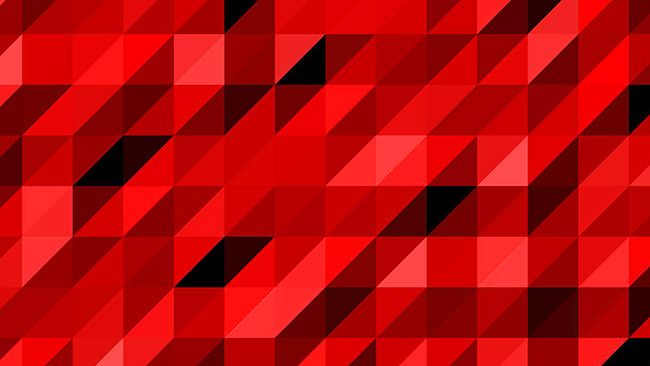

В этом уроке мы займемся создание низкополигонального (Low Poly) анимированного фона из треугольников в программе Adobe After Effects с помощью популярного плагина для 3D графики Video Copilot Element 3D. В основе метода лежит работа со стандартной плоскостью и функцией искажения Noise Deform, которая стала доступна во 2-ой версии плагина.
https://www.youtube.com/watch?v=-YWrQIVKm8c

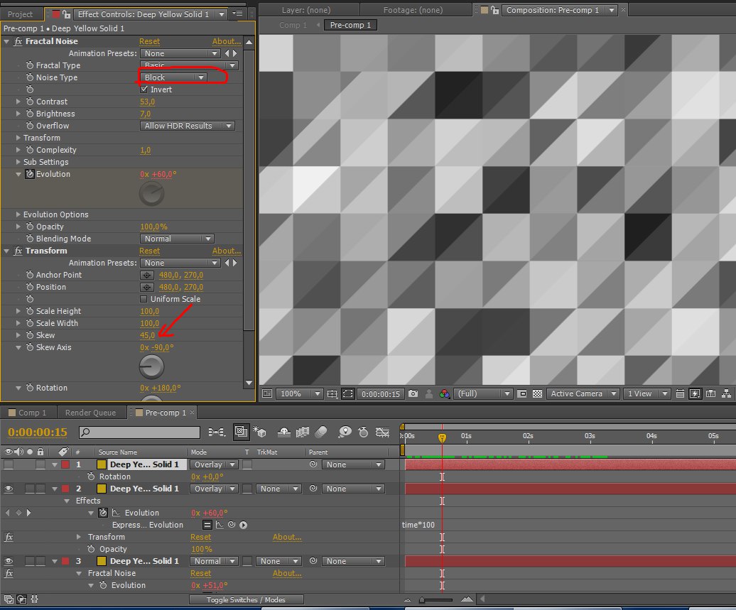

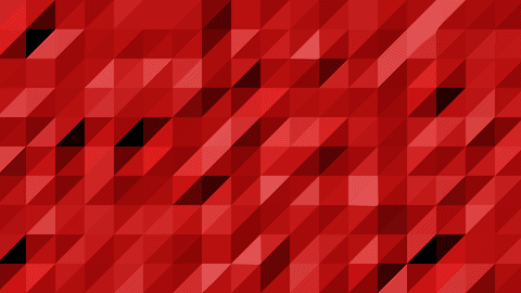

А вот товарищ Порфирий подсказывает нам интересный метод без использования посторонних плагинов и 3D вообще:
Вместо эффекта Transform для наклона я использовал плагин попроще CC Slant, заточенный только для этого типа трансформации. Теперь можно обойтись без Element 3D, но рендериться быстрее к сожалению не стало. Зато можно сделать зацикленный loop, так как Fractal Noise можно настроить на нужное количество Cycle Evolution.
Вот и сам проект:

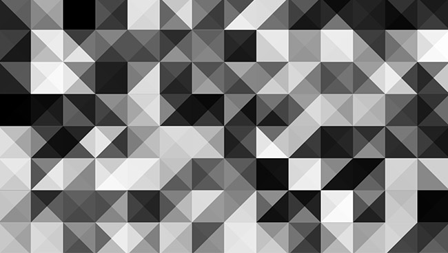

Лоуполи треугольный можно ж вроде проще сделать: два слоя с мозаичным шумом, к верхнему skew transformation применить и overlay.
