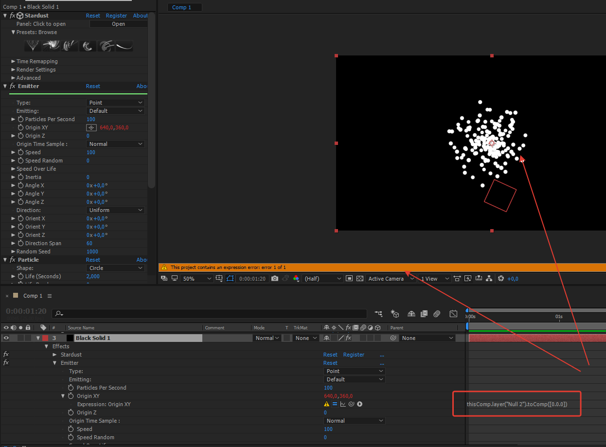

Здравствуйте. При выполнении урока Эффекты из заставки Disney, столкнулась с проблемой. Привязала слой Color к слою Null, прописала выражение. Но осталась оранжевая полоса и частицы не "привязались"
Сообщение #3 aeplug » 19 май 2017, 12:21
дык не [0.0.0], а [0,0,0]

Сообщение #4 irina.tkachuk » 19 май 2017, 12:30
Вона в чем дело Я урок смотрела несколько раз и знаю, что запятые. Как поставила точки :oops: Спасибо огромное! Все сработало! Пошла доделывать урок!
