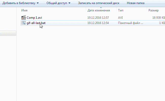

В какой-то момент передо мной встала задача создания небольших анимированных GIF файлов. Осмотревшись вокруг, остановил свой выбор на программе FFMPEG, все равно я активно ее использую для перекодирования видео файлов. Это консольная программа, для которой достаточно один раз составить команду с нужными параметрами. Кому-то это покажется слишком сложным, для меня же было плюсом. Новички же могут попробовать использовать для это обычный Photoshop, ведь теперь в нем можно открывать видео файлы. Еще одна программа способная помочь - Gifsicle. Её задача - оптимизация gif для уменьшения размеров файла.
Как создать GIF анимацию из видео с FFMPEG

На последнем стриме меня попросили еще раз рассказать про создание гифок и я обещал выложить BAT файл, который использую последнее время. В нем вы обнаружите четыре команды, которые возможно захотите изменить:
SET param=fps=20,scale=480
Задает частоту кадров в готовом gif и его размер в пикселях по ширине. Высота подберется автоматически, сохраняя пропорции исходного файла. Чем больше эти параметры, тем приятнее глазу, но увеличит размер gif файла.
"e:\FFmpeg\bin\ffmpeg.exe" -i %1 -vf "%param%:-1:flags=lanczos, palettegen=stats_mode=diff:max_colors=64" -y "palette.png"
Создание палитры с используемыми цветами. Так как количество цветов в gif файлах ограничено 255 (+прозрачность), необходимо использовать параметр max_colors для более точно цветопередачи, но сохранения небольшого размера. Больше цветов - лучше картинка, больше размер.
"e:\FFmpeg\bin\ffmpeg.exe" -y -i %1 -i "palette.png" -lavfi "%param%:-1:flags=lanczos [x]; [x][1:v] paletteuse=dither=floyd_steinberg" %1.gif

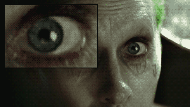

Здесь задаются параметры дизеринга. Это позволяет в условиях фактически ограниченной палитры цветов сохранить их количество для восприятия человеком. Тут можно посмотреть примеры работы этих алгоритмов: http://blog.pkh.me/p/21-high-quality-gif-with-ffmpeg.html
"e:\gifsicle\gifsicle.exe" --careful -O3 %1.gif -o %1_cO3.gif
Финальный штрих - уменьшение размера новой гифки за счет оптимизации в программе Gifsicle. Вроде и так работает. Ничего менять не нужно. А вот и ссылка на сам готовый файл:

Конечно перед использованием надо заменить пути исполняемых файлов на свои и хоть немного понимать в работе пакетных файлов. Да-да, пора взрослеть 8-)
