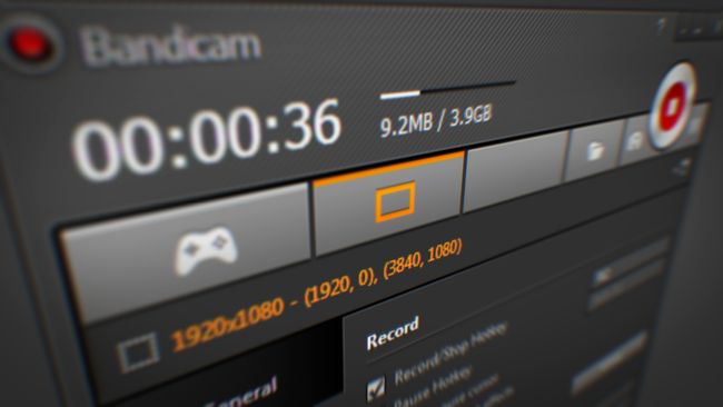

Почти лучшая программа
Bandicam одна из самых популярных программ для записи видео рабочего стола операционной системы или игрового процесса в полноэкранном режиме DirectX/OpenGL. В программе реализована поддержка многих популярных кодеков для видео и звука: H.264, Xvid, MPEG-1, MJPEG, MP2, PCM и др. Благодаря этому файлы получаются небольшого размера, но достаточно хорошего качества.

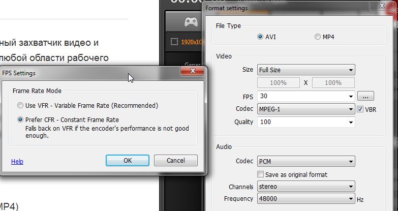

Самая распространенная проблема при захвате видео с Bandicam связана с возникновением рассинхронизации между звуком и видео. В некоторых местах звук может не совпадать с происходящем на экране, опережать или запаздывать. Это очень неприятная ситуация вызвана глупыми настройками Bandicam по умолчанию, которые приводят к подобным проблемам на монтаже уже много лет! На форумах можно обнаружить скопление огромного количества тем, сватанных с состоянием всего одной галочки!
Дело в том, что Bandicam создает видео с переменной частотой кадров (Variable Frame Rate), а такие видео очень не любят программы от Adobe. Для нормального монтажа и минимум проблем надо выбирать видео с постоянной частотой кадров! Как это сделать показано в этом видео.
Bandicam и Adobe Premiere - лечим рассинхрон звука и видео
https://www.youtube.com/watch?v=C9a9I_T2_qc
После изменения настройки Frame Rate Mode (надо установить Prefer CFR - Constant Frame Rate) программы Bandicam все ваши новые захваченные файлы будут открываться и редактироваться нормально и в Premiere и в After Effects. Проблем с синхронизацией звука и видео больше не будет (так я думал раньше). Еще советую отключить "Skip recording while frame is not updated", так как на нее тоже было много жалоб.
Если же вы уже записали видео и обнаружили внутри рассинхрон, то можно попробовать его перекодировать. Например с помощью FFMPEG или любой другой программы перекодирования форматов. Главное указать программе использовать постоянную частоту кадров. Много положительных отзывов получил о бесплатной программе HandBrake: http://handbrake.fr/

Я попробовал разные комбинации форматов, и на данный момент мой выбор остановился на MPEG-1 для видео и PCM для звука. В этой связке я пока не смог обнаружить никаких проблем, да и файл получается небольшого размера.
Хорошие настройки Bandicam.jpg (52.44 КБ) 10016 просмотров
