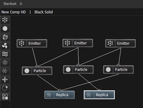

Плагин работает в 3D пространстве и использует новаторскую для After Effects модульную систему построения эффектов на основе нодов (node based interface) как в Nuke или Fusion. Хотя, если честно, выглядит она пока не совсем полноценной. Многие функции просто не реализованы. Например, слабая система навигации по "дереву", отсутствие зума, возможности включать/выключать узлы. Да даже имя задать невозможно, из-за чего большое "дерево" превращается просто в набор однообразных названий. А все это опытный пользователь ожидает увидеть в подобных конструкторах в 2016 году.
Stardust panel.jpg (22.08 КБ) 8810 просмотров
Тем не менее возможности Stardust даже в таком виде превосходят все существующие аналоги для After Effects. Не стоит забывать и о ранней версии рассматриваемого плагина, работа над ним продолжается.
