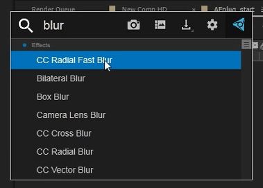

  • Быстрый "живой" поиск по списку установленных плагинов и пресетов.

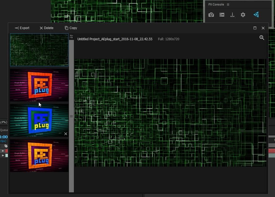

  • Встроенная галерея для просмотра и сравнения.

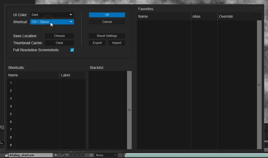

Важно, чтобы файл FXConsole.aex находился именно в папке VideoCopilot, иначе панель будет выдавать ошибку при запуске и не будет работать. Настройки по умолчанию хранятся в папке:
Мои документы\VideoCopilot\FXConsole\
На данный момент там обнаружены только скриншоты галереи.
