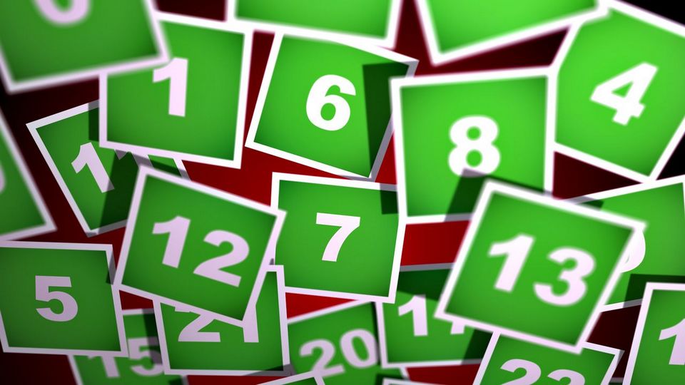

Урок по созданию "слайд шоу" трехмерный стены из фотографий в After Effects. В этом уроке нам предстоит познакомиться с методами создания композиции для размещения большого количество фотографий, выстроить из уникальных фотографий в пространстве 3D плоскость, придать каждой фотке случайные параметры положения и вращения, чтобы они выглядели более естественно, добавить свети и тени, ну и заняться анимацией движения камеры вокруг интересных фотографий, которые должны оказаться в фокусе.
https://www.youtube.com/watch?v=SUQ19T0Vo1k
Выражения из урока:
timeToFrames (time);
framesToTime (index - 1 - thisComp.layer("DIVIDER").index);
План урока:
  1. Создание одной общей композиции (placeholder) для хранения всех фотографий в одном стиле оформления по принципу "один кадр - одна фотография".
  2. Связывание с помощью выражений номера кадра композиции с фотографиями и номера слоя в основном слайд-шоу для быстрого и полу-автоматического размещения уникальных фотографий.
  3. Использование скриптов Gridder, Randomizer, DistributeLayers для расположения фотографий в пространстве и создания случайных изменений в параметрах вращения и смещения по осям XYZ.
  4. Добавления в сцену источника света и теней.
  5. Знакомство с принципом создания анимации летающей вдоль 3D "стены" камеры.
  6. Пример использования выражения wiggle для создания эффекта дрожащей/колеблющейся камеры.

Доброго времени суток. Возникла проблема.При переносе фотографий в проект формата PNG количеством 24шт пронумерованных с 1по 24, отображаются только 20 фото. Не зависимо от того какое кол. кадров было установлено изначально в композиции! В данном случаи их 125.Прошу помочь решить данную проблему. Заранее благодарен. Ваш подписчик. SeiF
Сообщение #4 aeplug » 25 дек 2016, 01:51
не знаю куда вы чего там переносите, ни одного скриншота нет, а мысли я не читаю
предположу, что частота кадров не совпадает
SeiF
Зарегистрирован: 23 дек 2016, 14:11
Решено.
Сообщение #5 SeiF » 25 дек 2016, 05:24
Благодарю, разобрался. Действительно проблема была в частоте кадров.
