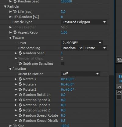

В качестве и эмиттера у нас будет выступать плоская коробка, расположенная сверху экрана, из которой частицы под действием сил гравитации будут двигаться вниз. Тип частиц Particle Type назначаем Textured Polygon и подключаем заранее сделанную композицию, где каждый кадр должен из себя представлять одну из текстур для банкнот, которую мы хотим видеть на экране.
Тип частиц.jpg (26.74 КБ) 7010 просмотров
