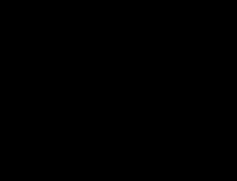

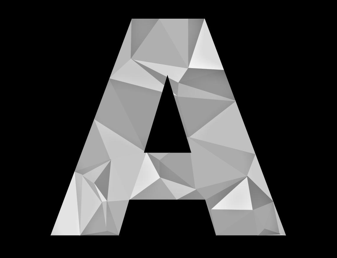

Метод быстрого автоматического создания распремления бумажной мятой буквы с помощью скрипта Origami для After Effects. Несмотря на то, что результат не является физические корректным, он все равно выглядит достаточно интересно среди обычных текстовых эффектов анимации.

Код выражения, который я использовал для эффекта Fill, что бы у каждого слоя был случайный цвет:
seedRandom(index, 1);
t=random();
[t,t,t,1];
