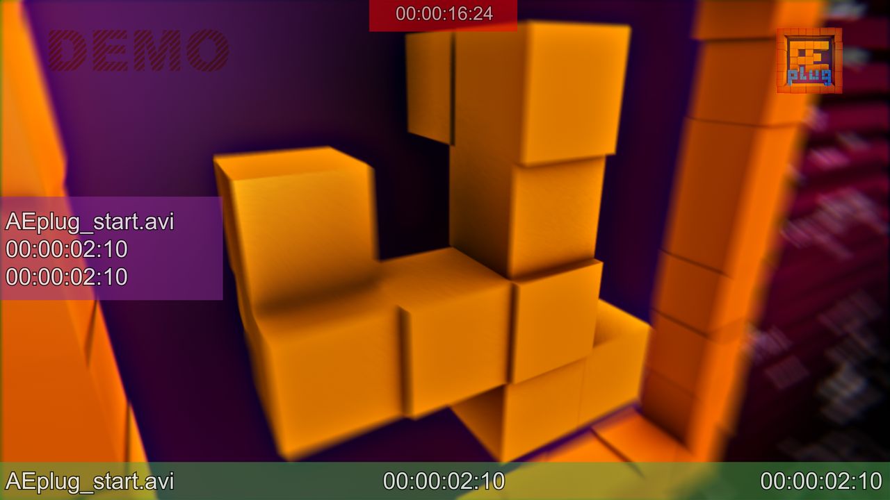

Суть такова - все клипы объединяются в одно большое видео, и на него сверху накладывается название клипа и сам таймкод этого же клипа, а не всей общей композиции как раньше. Имея одно видео для просмотра, мы можем по названию и конкретному времени внутри клипа быстро найти нужный фрагмент, даже без исходника общей композиции, который в предыдущем методе был необходим для поиска. Главное получить список.

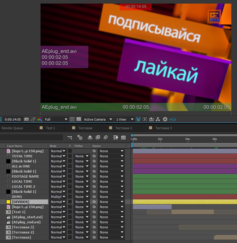

Тут нас интересует момент присвоения имени слоя "layer(a).source.name" и вычисления индексов слоев для обработки в цикле "i = index + 1". Создадим слой с именем "DIVIDER" и заменим index текущего слоя на индекс этого слоя "thisComp.layer("DIVIDER").index". Теперь формула будет обрабатывать только те слои, которые находятся ниже DIVIDER, а выше можно поместить тексты, логотипы и прочие водяные знаки в любом количестве. Выражение будет автоматом корректироваться под нужное значение.

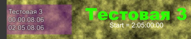

Для вывода таймкода дублируем слой и заменяем "thisComp.layer(a).source.name;" на переменную времени:
timeToCurrentFormat(thisComp.layer(a).sourceTime(time));
Функция timeToCurrentFormat служит для преобразования обычных числовых показаний времени в удобный текстовый формат вида 00:00:00:00.
Функция sourceTime(time) выводит время исходника слоя. Если в видео таймкод был выставлен при записи в камере и начинается не с нуля, то он будет отображен корректно, как прописан в файле. Как вариант можно в таком случае сделать еще одну копию текста и прописать немного другую строчку кода. В таком виде время видеослоя будет всегда начинаться с 00:00:00:00.
timeToCurrentFormat(time-thisComp.layer(a).startTime);
start timecode setting.jpg (6.01 КБ) 5386 просмотров
В качестве оптимизации можно объединить все текстовые слои в одно выражение, чтобы каждый слой не проводил одну и туже операцию поиска активного нижнего слоя.
found = false;
for (i = thisComp.layer("DIVIDER").index + 1; !found && i <= thisComp.numLayers; i++) {
    if (thisComp.layer(i).active) {
        found = true;
        a = i;
if (found)
    try {
       lay = thisComp.layer(a);
        lay.name + "\r" + timeToCurrentFormat(time-lay.startTime) + "\r" + timeToCurrentFormat(lay.sourceTime(time));
    } catch (e) {
else "";
Full frame.jpg (75.51 КБ) 5386 просмотров
