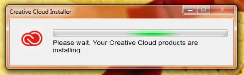

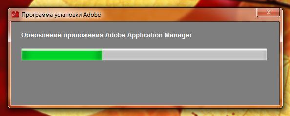

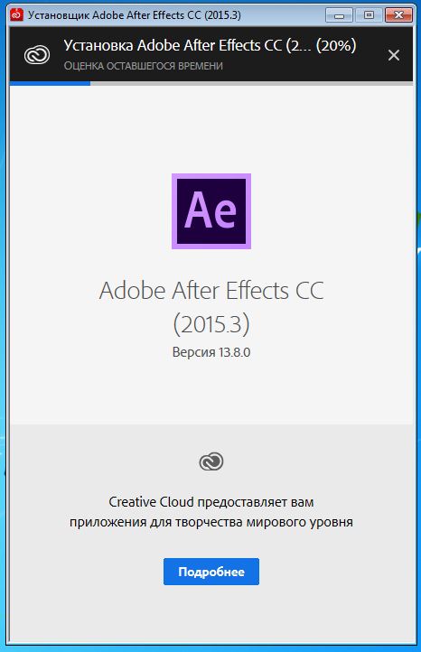

Установка начинается сразу после запуска, без каких либо настроек. Но можно использовать утилиту Adobe CC 2015.5 Customizer от BuZzOFF: Adobe CC 2015.5 Customizer
Странно, но на данный момент эти инсталляторы содержат старые версии программ (кроме Photoshop). Например After Effects под номером 13.8.0 без багфиксов от 13.8.1. Так что потом еще требуется обновиться. Нельзя же было сделать все сразу по человечески...
BuZzOFF писал(а):Источник цитаты К примеру, AE версии 13.8.0. После установки и входа в учётку, ACC предложит обновить до 13.8.1. А так как обновлений как таковых сейчас не существует, то будет скачан дистрибутив целиком... Смысл этих телодвижений? Могли сразу собрать с последними фиксами.

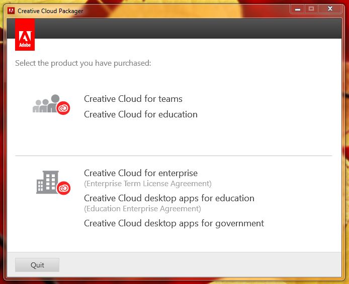

Тут надо выбрать пункт меню "Creative Cloud for enterprise".

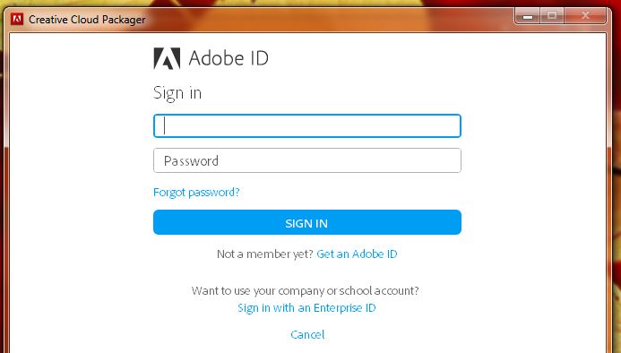

Вход в аккаунт Adobe.jpg (29.63 КБ) 32329 просмотров
Здесь нам понадобится бесплатный акканут Adobe для авторизации.

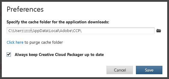

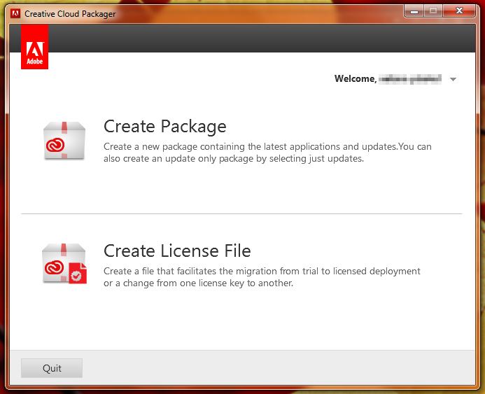

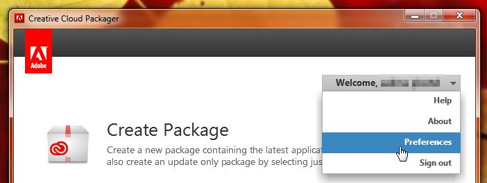

В конце концов появится следующее меню, где надо выбрать пункт "Create Package". Но перед этим можно изменить путь, где программа хранит кэши закаченных архивов.
CCP настройки кеширования.jpg (28.1 КБ) 32329 просмотров
По умолчанию он находится на диске С, но если свободного места жалко, то можно переместить. Этот кэш можно использовать потом вторично, программа запоминает те фрагменты, что уже скачала ранее.

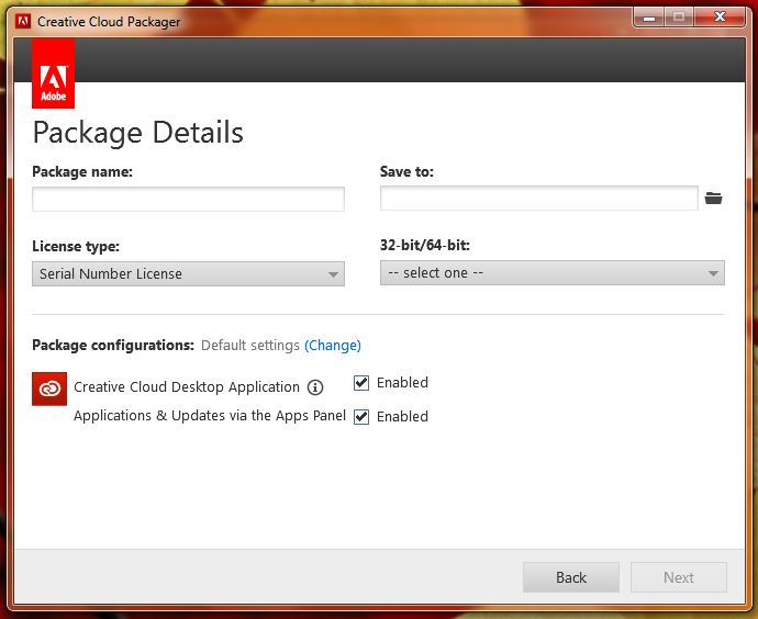

Вводим название проекта, место сохранения готовых файлов, разрядность программ и "Named License" в настройке "License type". Программу придется потом лицензировать отдельно на свой аккаунт как обычно.
Настройка пакета установки.jpg (45.01 КБ) 32329 просмотров

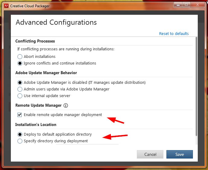

В дополнительных настройках Advanced Configurations (в которые попадаем через Package configurations) можно выключить "Enable remote update manager deployment" и переключиться на "Specify directory during deployment". Это позволит позже указать место установки программы.
Advanced Configurations.jpg (58.92 КБ) 32329 просмотров

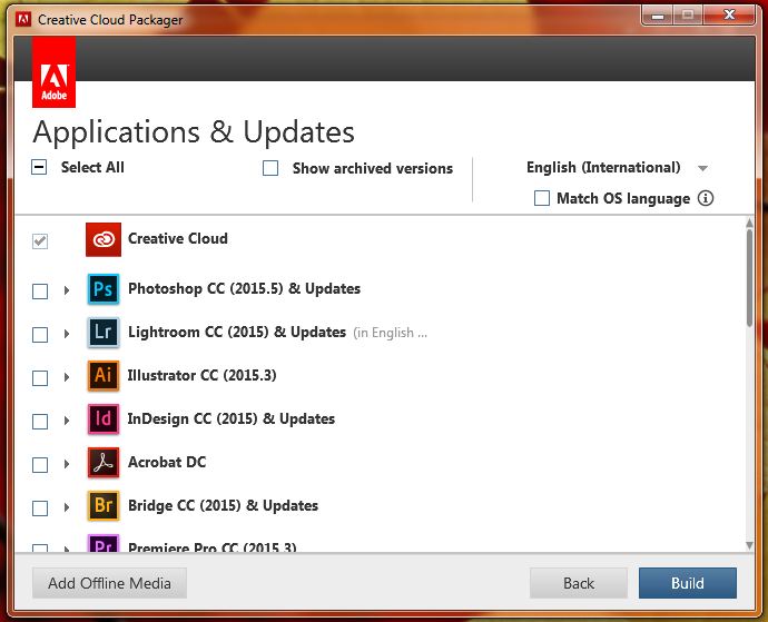

Здесь мы можем выбрать те программы, что хотим установить одним махом. Очень полезно для создания набора из самых нужных программ. Выбираем язык, ставим галочки напротив версий программ и жмем кнопку Build.
Выбор программ.jpg (51.7 КБ) 32329 просмотров

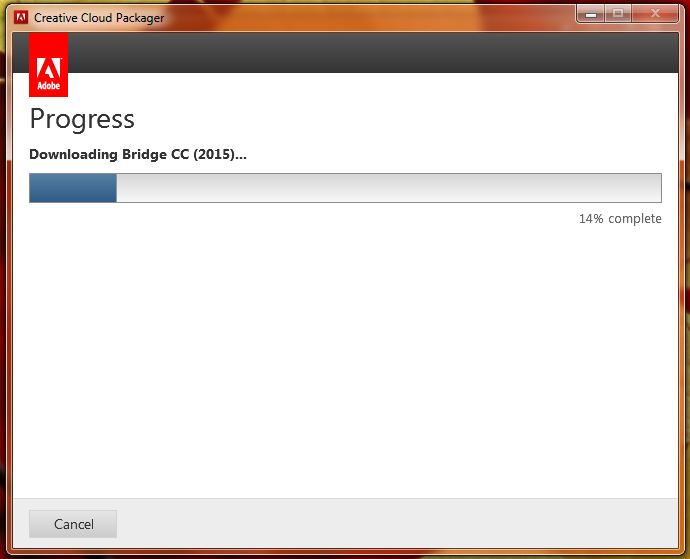

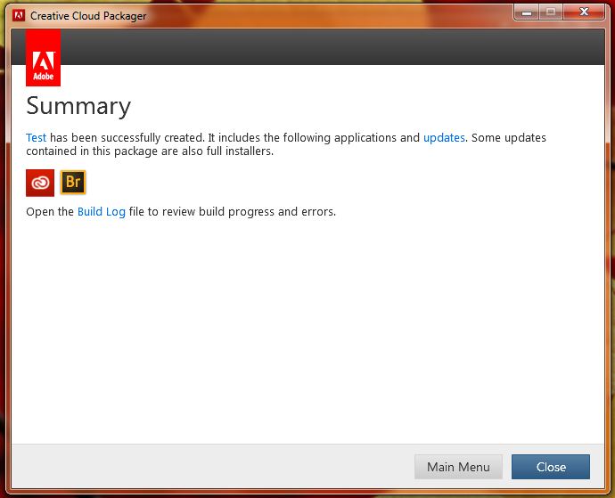

На этом все. Программа начинает закачивать необходимые компоненты и создавать пакет установки в указанном ранее месте на вашем жестком диске (или SSD).
Процесс скачивания файлов.jpg (30.84 КБ) 32329 просмотров
CCP сообщает, что процесс закончен удачно, можно посмотреть лог в случае ошибок и закрыть окно.
Все программы оказываются в папке Build и запускаются через обычный setup.exe.

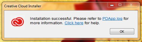

Запускаем setup.exe, и все опять происходит автоматически. Установятся все выбранные программы и необходимые сервисы Adobe.
Установка завершена.jpg (16.06 КБ) 32329 просмотров
Программы по умолчанию оказываются в папках Program Files на диске С. Но можно это изменить, если ранее выбрали "Specify directory during deployment". Для этого нужно запустить программу установки с такими параметрами командной строки.
Код: Выделить всё
setup.exe --silent --ADOBEINSTALLDIR="e:\Adobe"
Конечно, "e:\Adobe" надо заменить на свой путь. Информацию об этих командах я взял отсюда:

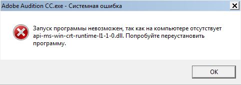

Вот что я подметил - если теперь запустить программу, то может возникнуть следующая cистемная ошибка:
Запуск программы невозможен, так как на компьютере отсутствует api-ms-win-crt-runtime-l1-1-0.dll. Попробуйте переустановить программу.
api-mw-win-crt-runtime error.jpg (14.44 КБ) 32324 просмотра
По какой-то загадочно причине Adobe не ставит все необходимые для работы библиотеки, как делали это раньше. Поэтому нам придется сделать это самим. Visual C++ для Visual Studio 2015 - именно этой версии набор надо скачать с сайта Microsoft. И на забывайте соблюдать правильную разрядность программы.
Распространяемый пакет Visual C++ для Visual Studio 2015 from Official Microsoft Download Center
https://www.microsoft.com/ru-ru/downloa ... x?id=48145

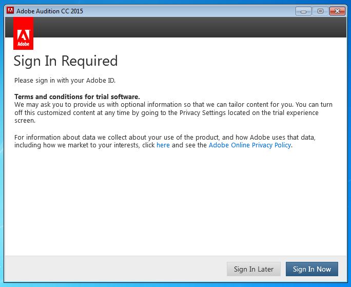

После установки vc_redist.x64 программа должна запуститься нормально, и мы увидим привычное окно.
Sign In.jpg (44.36 КБ) 32323 просмотра

Спасибо, только не получается с помощью regsvr32.exe зарегить эти dll,точка входа не найдена пишет.
