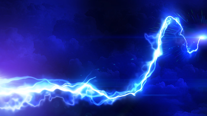

Создание нестандартной молнии в After Effects, которая, словно поток энергии, следует за движением эмиттера.
Создание "жидкой" молнии в After Effects с Trapcode Particular
https://www.youtube.com/watch?v=kn0YlK856IE

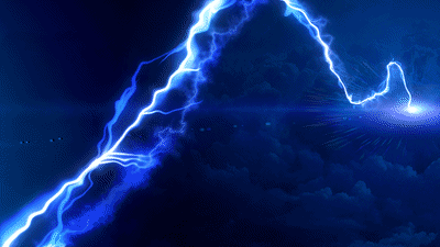

В отличие от стандартных методов, которые рисуют ровную молнию между двумя точками только в 2D пространстве, этот вариант нарисует трёхмерную конструкцию, которая будет повторять траекторию движения эмиттера, благодаря чему можно создавать интересные формы в 3D.
