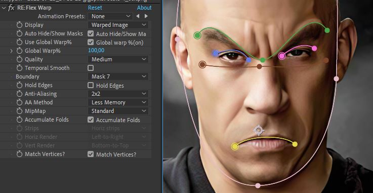

Набор RE:Flex создает визуально потрясающие превращения и деформации с помощью масок и простых настроек. В его состав входят:
RE:Flex Warp - Можно использовать для простой трансформации лица в After Effects, усиливать эмоции и придавать смешной карикатурный вид персонажам.

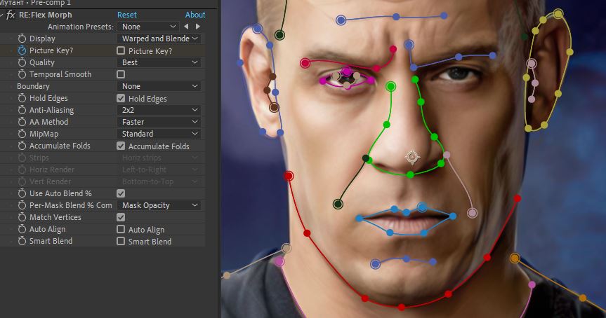

RE:Flex Morph - Делает переход для фотографий, который уже можно использовать и для морфинга лица одного человека в другого или даже в животное.
