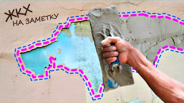

Как удалить лишние объекты из видео в After Effects с помощью автоматического инструмента "Заливка с учетом содержимого" (Content Aware Fill) на примере разрушенной плоской стены. Я покажу, как сделать трекинг маски в After Effects вокруг области для слежения, чтобы вырезать ненужный объект. Инструмент "Заливка с учетом содержимого" может сам заполнять выделенные пустые области с помощью Искусственного Интеллекта Adobe Sensei. Так и происходит удаление объекта или клинап видео, с которым может справиться даже новичок.
