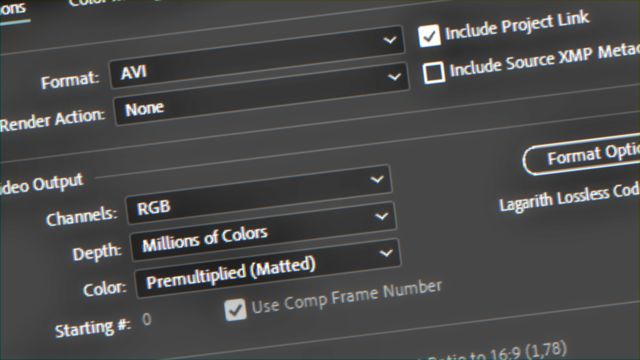

Как сохранить видео и как рендерить в Adobe After Effects. Из урока вы узнаете, как в After Effects правильно сохранить видео, какие параметры рендера существуют, за что они отвечают и как их правильно использовать, о некоторых других хитростях и нюансах этого процесса. Рендер видео в After Effects - это самая важная финальная часть работы, без нее невозможно завершить проект и показать его друзьям. но чтобы сохранить видео правильно нужно разбираться в куче настроек рендера. Сейчас мы пробежимся по основным функциям для экспорта видео файлов и их настройкам.
https://www.youtube.com/watch?v=5LjAieyqvYg
00:41 Как рендерить видео - экспорт композиции
01:26 Указание имени файла
01:45 Настройки Render Settings
02:20 Пресеты по умолчанию
02:56 Настройки Output Module Settings
03:46 Настройки кодирования видео
05:16 Настройки Post Render Action
05:39 Рендер видео с прозрачностью (альфа-канал)
06:12 Изменение размера и обрезка кадра Resize и Crop
06:31 Звук в Audio Output
07:16 Задачи в очереди рендера Render Queue
07:42 Запуск рендера After Effects
09:06 Перезапуск рендера с прежними настройками
09:24 Как сохранить видео в MP4 через Voukoder
10:32 Include Source XMP Metadata
11:40 Include Project Link
Я познакомлю вас с параметрами очереди рендера Render Queue и содержанием окон Render Settings и Output Module Settings. Я научу вас делать экспорт без Adobe Media Encoder, слишком назойливой программы, в которой нет необходимости. После просмотра настройки рендера в After Effects станут для вас гораздо понятнее, и вы сможете сами принимать нужные решения. Еще покажу как вернуть в After Effects популярный формат MP4 с помощью плагина Voukoder.
