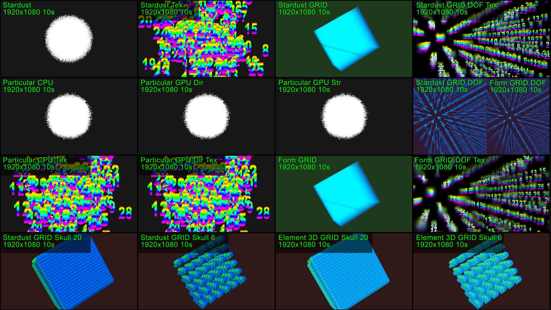

Набор тестовых сцен.jpg (244.2 КБ) 10113 просмотров
Как видите, тут есть простые частицы в виде сфер и частицы с текстурами, которые обычно рендерятся гораздо дольше. Отдельно я решил узнать, как сказывается на времени рендера включение режима DOF у камеры. Для тестирования 3D режима я взял модель черепа из бесплатного набора Halloween Pack для Element 3D.

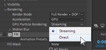

В какой-то из последних версий Trapcode добавили в свои плагины Particular и Form GPU режим, который должен работать быстрее обычного CPU. Мне также было интересно узнать и сравнить заодно и их показатели производительности в After Effects. К сожалению, я заметил, что эти режимы сильно отличаются по цвету друг от друга, поэтому переключаться налету не получится. Надо выбрать нужный режим сразу и уже в нем отлаживать эффект.

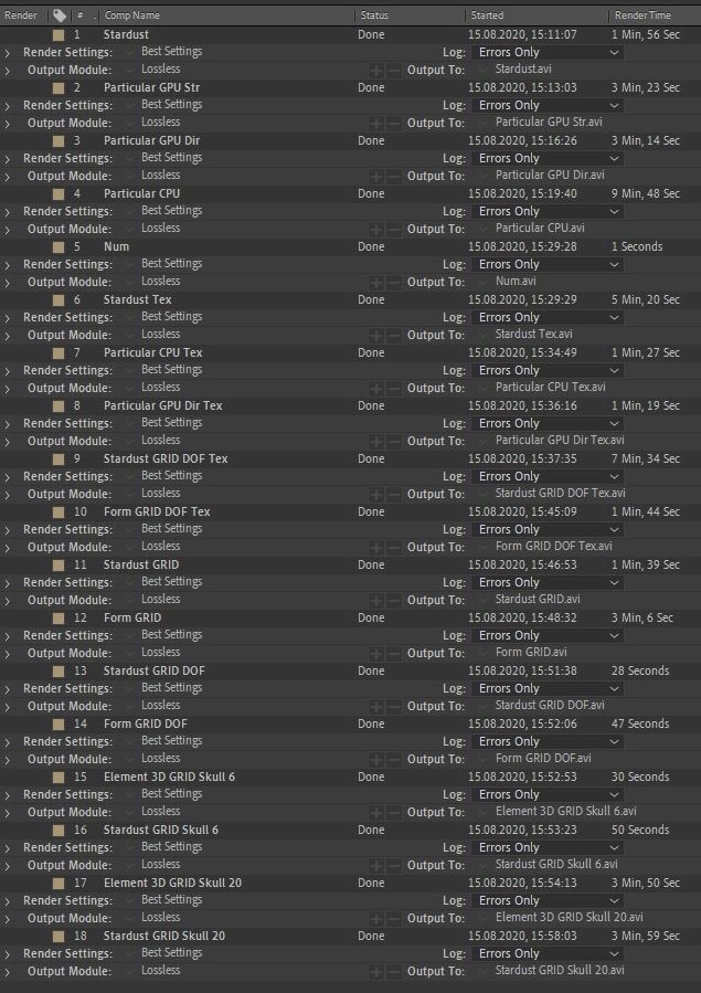

Когда я записывал данное видео и одновременно тестировал рендер в After Effects, у меня было загружено несколько "лишних" вспомогательных программ для записи, для скриншотов и прочего. Естественно, они отвлекали часть ресурсов компьютера на свои нужды и влияли на результат. И я решил сделать еще один "чистый", так сказать, рендер без посторонних ненужных программ, фоном работающих в памяти компьютера. Окончательные результаты такого тестирования вы можете увидеть на этой картинке.
