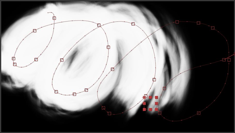

Для этого будем использовать плагин Red Giant Trapcode Particular. Именно с помощью него мы и создадим черно-белое изображение, имитирующее нарисованное движение кисти, через которое мы и будем проявлять слои основной картинки или видео.
Brush path.jpg (45.77 КБ) 11039 просмотров
А с помощью нескольких интересных плагинов (стандартный Cartoon и S_AutoPaint из набора Sapphire) придадим изображению более стилизованный под картину, написанную красками, вид.
