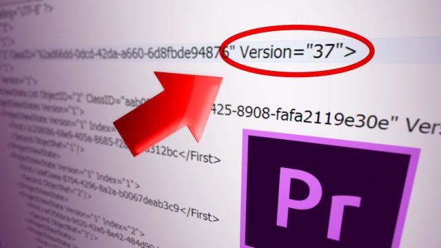

Если вам вдруг понадобилось открыть проект Premiere Pro в программе более старой версии, это можно сделать, если отредактировать файл проекта как текстовый документ. Весь секрет - в параметре Version, который нужно понизить, чтобы все заработало и в более ранней версии программы Premiere Pro.

После редактирования данное сообщение исчезнет, и вы сможете открыть свой проект. Естественно, что в таком отредактированном проекте могут появиться какие-то новые блоки информации, неподдерживаемые в старых версиях, какие-нибудь новые глюки и баги, но иногда выбирать не приходится. В любом случае, не сохранять сложные и важные проекты в один и тот же файл, делать копии, бэкапы и хранить разные версии - хороший совет, который может сэкономить вам кучу нервов и времени!

А вот я однажды случайно пересохранил проект в новой версии Premiere Pro (это было как раз в момент выхода новых версий), которая оказалась с глюками и вообще работала плохо. Откатиться назад я уже не мог и пришлось мучиться дальше с тем, что было. Сейчас и Premiere Pro и After Effects вынуждают вас сразу придумывать новое имя для файла, и так попасть становится уже сложнее. Но информация все равно остается полезной, к тому же вы можете ознакомиться, как хранится информация внутри программы. Например, когда еще в Premiere Pro не было прокси, таким образом можно было подменять исходники.
Подписчики подсказали мне, что можно поставить Version="1", и тогда проект будет открываться во всех версиях. И еще можно найти парочку сайтов (перечислять не буду, не проверял, смотрите в комментариях к видео, ищите в гугле сами), которые делают это онлайн, но могут быть ограничения по размеру обрабатываемого файла. Вроде бы, они делают тоже самое, если вы неисправимый лентяй.
