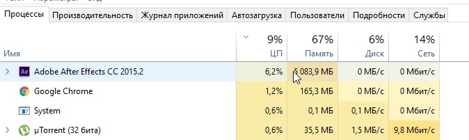

Сообщение #27 blackjack » 17 сен 2017, 22:26
Привет Адобыч, может подскажешь? у меня такая проблема - композиция, насыщенная эффектами, прекомпозами и прочим дико тормозит в превью, и дело не то, чтобы отрендерить - я даже закончить не могу. ради любопытства скачал из интернета проект, в который там свои добавляешь штучки, фотки, видео, так там вообще жуть, невозможно работать - все дико лагает. Что делать?
уже расширил озу до максимума в ае, фаст драфт, разрешение стоит на четверти - ничего не помогает.
где-то вычитал, что моя конфигурация компа, а вернее проц, не умеет в ае (он просто не собирается в режиме превью "напрягаться" больше, чем на 15-20%), это прям печально, потому что он неплохой.
Проц - райзен 5 1600
оперативка - две по 8 гб корсар пока не разогнанный
ссд нету (в этом, конечно, косяк)
адоб СС 2015
но и без этого - может есть способ нагрузить процессор, чтобы превью было хотя бы в половину от рилтайма, чтобы закончить проект?
Сообщение #28 aeplug » 17 сен 2017, 23:19

Glip
Зарегистрирован: 21 сен 2017, 18:27
Сообщение #29 Glip » 21 сен 2017, 18:31
У меня похожий вопрос, хотя прочитал все)))
Райзен Х5 - 1600, афтер ЦС6 (ну люблю я его), мультипроцессоринг включен - и при этом проц грузится только на 40-60%, равномерно по ядрам.
Сообщение #30 aeplug » 21 сен 2017, 18:59
Ну я все что знал уже вам показал. Если вам этого мало - требуйте большего от Адоб.
