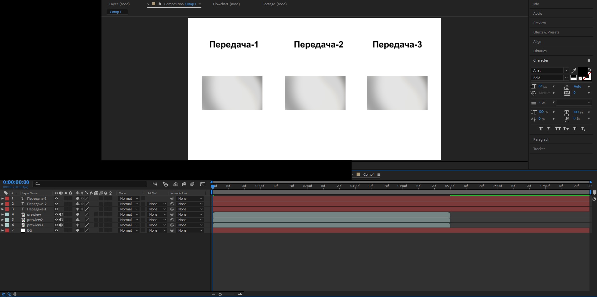

Привет всем, имеется проект который считывает информацию из внешнего текстового файла, что-то на подобие программы передач. Я хочу добавить к ним мини-превьюшки, пример:
Так вот, мне нужен экспрешн который меняет opacity с 0 на 100 в зависимости от написанного текста на текстовом слое. Т.е "Передача-1" > prewiew1, "Передача-2" > prewiew2 и т.д.
Текст который написан на текстовом слое считывает информацию из внешнего файла.
Пытался через выражение:
if (thisComp.layer("Передача-1").text.sourceText == "Передача-1") 100 else 0
но она не работает на слое который считывает информацию из внешнего файла.
Можно ли другим способом прикрепить превьюшки к определенной передаче?
Сообщение #18 aeplug » 28 апр 2018, 13:53
jeahzemeda писал(а):Источник цитаты меняет opacity с 0 на 100 в зависимости от написанного текста
Я чет не понимаю, что это за действие. Как прозрачность с текстом связана может быть?

Вот примерно так это можно сделать, названия композиций свои подставляйте, во внешнем файле переменная CLUB принимает значение 1 или любое другое, применяется на opacity. Можно на любые свойства применять, все, что внутри внешнего файла After воспринимает. У меня там даже целиком скрипты для расчета есть.
try{
myPath = comp("PB_720").layer("path").text.sourceText;
myPath += "/";
myPath += comp("PB_720").layer("PP_NAME").text.sourceText;
myPath += ".txt";
$.evalFile(myPath);
if (CLUB != 1) 0 else 100;;

Сообщение #20 netgraph » 06 июл 2020, 20:41
В общем у меня вот так заработал TXT-шник на Legacy ExtendedScript, но не JavaScript. Версия After Effects 17.0.5.
На текстовом слое с название text1, на сорс текст экспрешн:
txtshnik = "E:/projects/Spell-project/vars.txt";
$.evalFile(txtshnik);
eval(thisLayer.name);
Файл TXT выглядит так:
var text1 = 'какой-то нужный текст один!';
var text2 = 'другой нужный текст!';
Максимум использовал 301 переменную, работало на рендере шустро.
